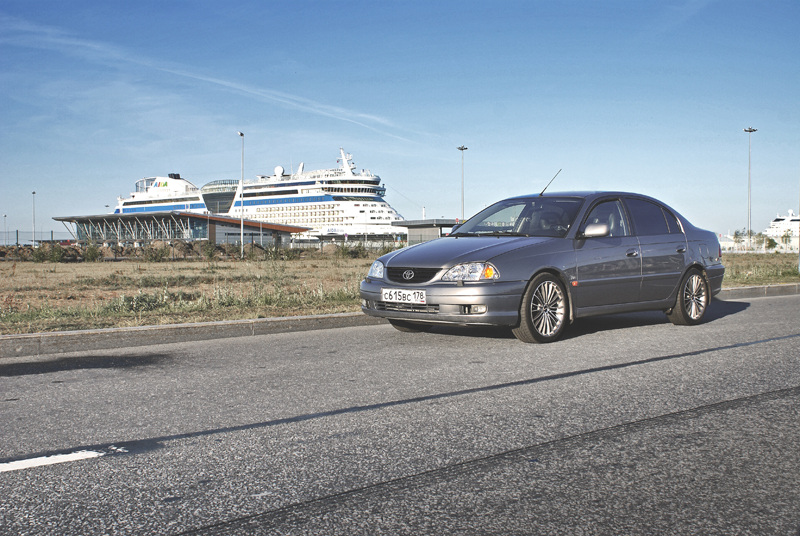

Ребят есть вопрос по пружинам. у кого с какими метками жесткости стоят ? а то у меня стоят с красной и белой метками и корма машины задрана и смотрится как будто я картошку вожу и проставки поставил) хотя там их нету! хочу чтобы зад опустился, но не пилить же виток от пружины, думаю поставить с желтыми метками, более мягкие. кто что посоветует ?

я решил проблему проще, спилил пол витка 8)

Я бы наоборот, радовался, что ж..па не по земле волочится ;)
Может стойки не родные? Надо бы замерить расстояние от чашки пружины до цапфы. ну и посмотреть, нет ли проставок между опорой и кузовом, а так же подкладок под пружину. Ее могли с верхнего края установить.

У меня так же корма стоит, что и у тебя. Ни разу не задумывался, что стоит ниже сделать - наоборот повыше всегда лучше. Зачем превращать машину в пузотерку на которой потом страшно через лежачего полицейского проехать (особенно если сзади еще кто-нибудь сидит)? В спорткар она от этого не превратится.
ЗЫ: Машина у тебя визуально - копия моей, возможно рядом по конвееру шли (у меня сентябрь 2001г).
да я тоже думаю если что то спилю)
Dieselpower писал(а):
проставок нету смотрели мастера и сказали чтойки родные, хотя инфа не 100%. просто интересна маркировка на пружинах, верно ли что красная маркировка означает что пружина жестче чем с желтой пометкой ?

Аlександр писал(а):
denchik66
мне важна эстетика тем более что сзади редко кого вожу) ну и даже если пружины будут мягче это только + в пользу плавности хода а то сзади удары ощутимей чем спереди от ям!
Мб и рядом) у тебя тоже 17е колеса стоят ?)
Toyota Avensis 2001, 3s-fe, МКПП, solline, 260000
Нет, я про саму машину, что 1в1. А колеса у меня родные 15-е.
Если все-таки не терпится занизить, то вероятно самое простое - пилить. Жесткость пружин правда станет немного выше.
Вот эта фраза мне нравится. Как они сделали заключение? Тест-лист есть?
На Каринах-Е были разные задние стойки и некоторые товарищи утверждают, что они подходят на 1-й Авенсис, только право и лево наоборот. Если так, мог предхоз поставить стойки с более высокими чашками. туда более низкие пружины ставятся.
Меряй короче расстояние от пружинной чашки до цапфы. Я в выходные буду задней подвеской заниматься и свои померяю.
Знаю, что белая метка - это самая жесткая версия пружины. Зеленая - самая мягкая. За другие не скажу.

вот моя после покупки на зимней 195/65 р15, тоже не лоурайдер, у тебя норм, даже не парься

В итоге я не особо заморачивался с подбором пружин а поехал к местным ара-умельцам и срезал по витку с каждой из 4 пружин) фотки если интересно могу скинуть

сзади зря виток срезал. через пол года машина еще просядет, и колеса задние под арки провалятся.
у меня -0.5, через пол года просела до состояния, как у тебя.
изначально жобя была задрана аналогично твоей
