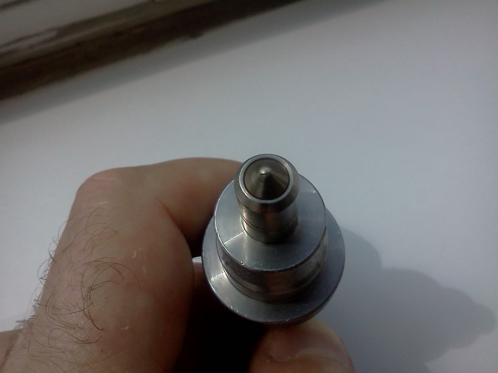

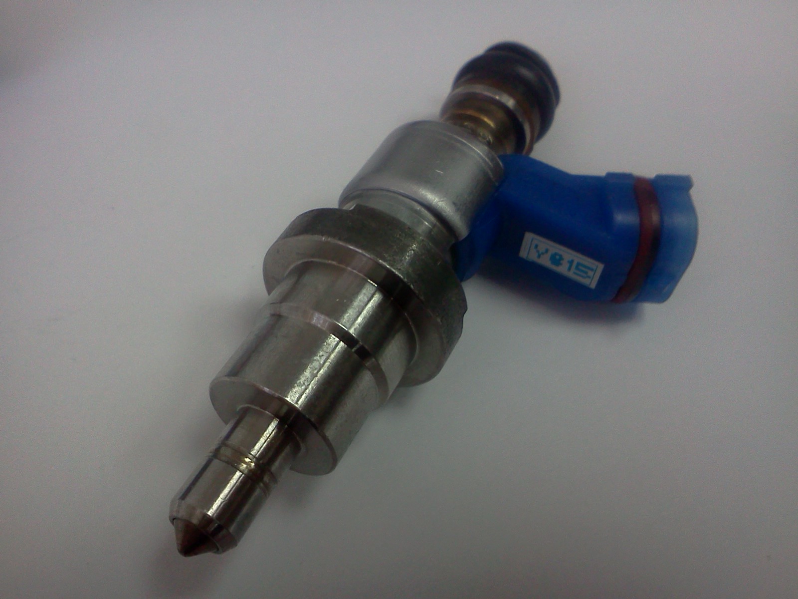

Продолжаю мою историю )
Вчера из отпуска вернулся Александр (Surround на http://www.drive2.ru/l/299290/) и, хоть он и был невыспан (только с самолета), мы-таки организовали отправку форсунок в Питер. Спасибо ему большое.
Сегодня форсы приехали ко мне. В двух коробочках, качество внешне - хорошее, пластик отлит ровно, буквы/цифры отлично читаются, ровные, сварка заводская. Катушка в пластике, хоть и люфтит (сама катушка, вместе с разъемом - относительно металлических элементов), но это, думаю, так и задумано.
Александр измерял перед отправкой сопротивление во всех четырех - у него получалось 3.6 Ом, я измерил - у меня получилось 3.0 Ом (согласно мануалу и логике сопротивление зависит от температуры). Но во всех форсунках сопротивление одинаковое.
Вчера забрал кольца уплотнительные из Exist.
Завтра машину будут собирать - расскажу, что и как. После установки форсунок, подключения разъемов и установки топливной рампы мне позвонят и я измерю сопротивление на разъеме EDU.
Очень надеюсь на happy end )

Итак, поменяли мне форсунки - машина залетала (как, оказывается, много дает отсутствие одного цилиндра)!
Пора ветку переименовать в "РЕШЕНО: 1AZ-FSE не едет на 1500-3000 об. + вибрации" :)
Правда, немного потряхивает на холостых (около 800 об). Надеюсь, это не связано с форсунками. может, модераторы или опытные завсегдатые ткнут меня носом? А то, знаю, тем таких много, а чтоб решенных - не нашел.. Все как-то пропадают, как побеждают проблему (часть просто смирилась с вибрациями на холостых)..
