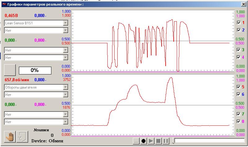

Вот график работы датчика ЛБ, вверху - напряжение, внизу - обороты двигателя.

Спасибо, Валерий.
Видимо моему всё-таки хана. У тебе период колебаний при оборотах очень маленький, у меня раза в три дольше проходит одно колебание. Что можешь сказать по этому поводу?
Поеду ближайшее время к знакомому, сделаю график своего датчика, выложу сюда для сравнения. Правда у меня прога TECU2. TECU3 не удалось найти и где-то читал что она не работает с ELM 327 шнуром. Ты каким шнуром пользуешься, если таким же, то если не сложно подскажи, где рабочую TECU 3 скачать.

den_666 писал(а):
Спасибо, Валерий.

Читал, что период(время одного колебания) должно быть меньше секунды, у тебя(судя по твоему графику меньше) у меня точно больше! Посмотрим, какой график у Андрея будет на прогретой машине, странно, что у него на холостых напряжение меняется, а у нас нет!
