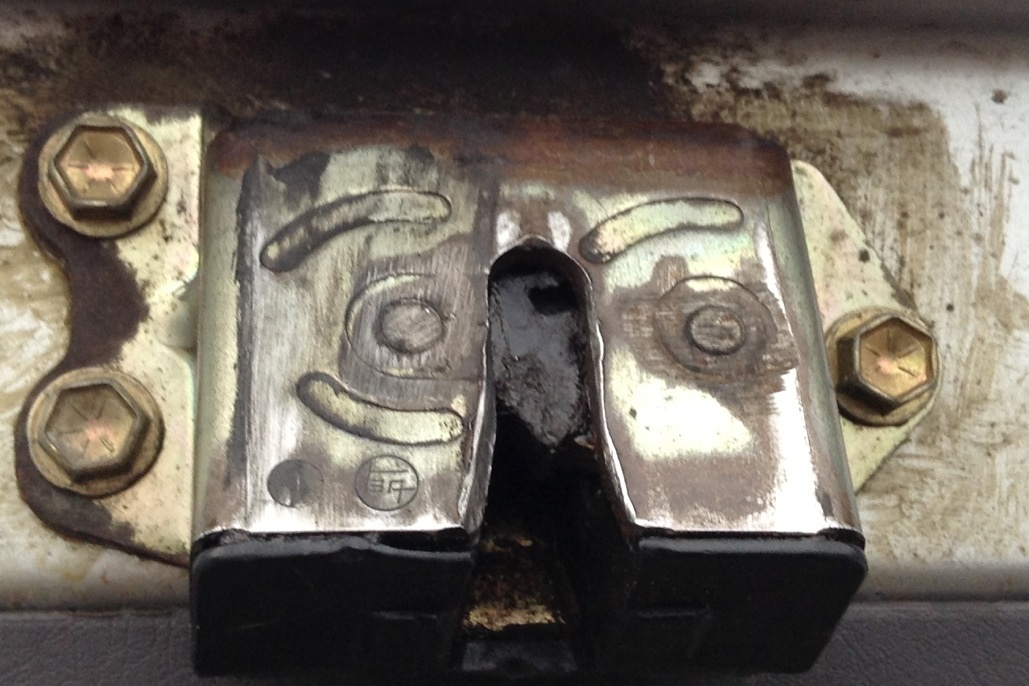

СообщениеДобавлено: Вт фев 25, 2014 9:19 am
Сообщения: 77
Откуда: Гатчина 47
Ну у меня задевает корма битая
image.jpg [ 200.18 KiB | Просмотров: 11802 ]
