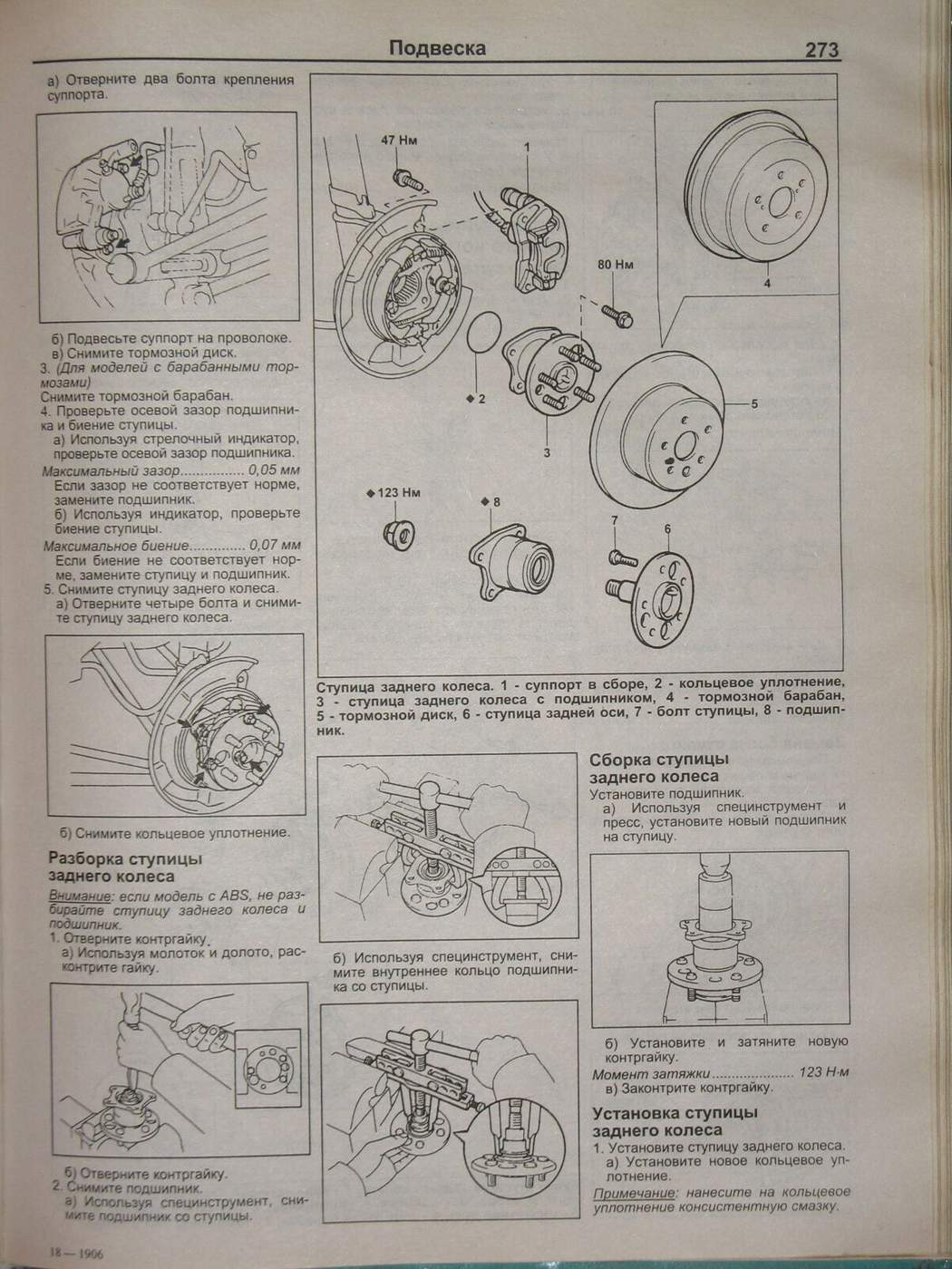

СообщениеДобавлено: Вс июн 07, 2009 8:10 pm
Зарегистрирован: Пн янв 14, 2008 4:19 pm
Сообщения: 76
Откуда: Тульская обл,Алексин
Это мануал от Карины-Е,но у нас всё так же.

 Заголовок сообщения: Re: Задняя ступица. Гул.
СообщениеДобавлено: Ср июн 10, 2009 12:55 pm
Сообщения: 1171
Откуда: theмля
Ну хз, перекос что ли где-то. Я бы на твоём месте не парился. Заклинит так заклинит, новый поставишь (возможно уже не сам).
