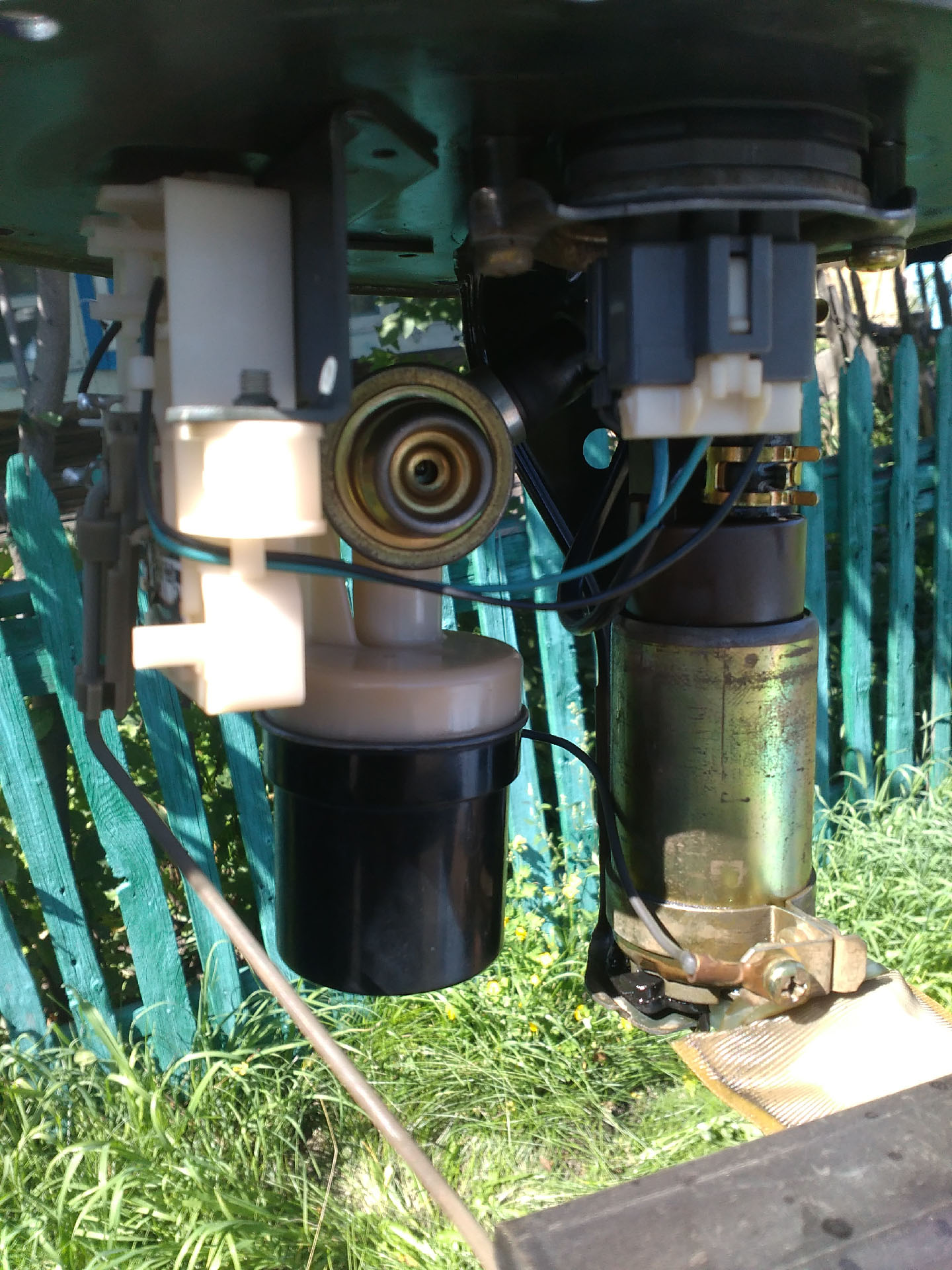

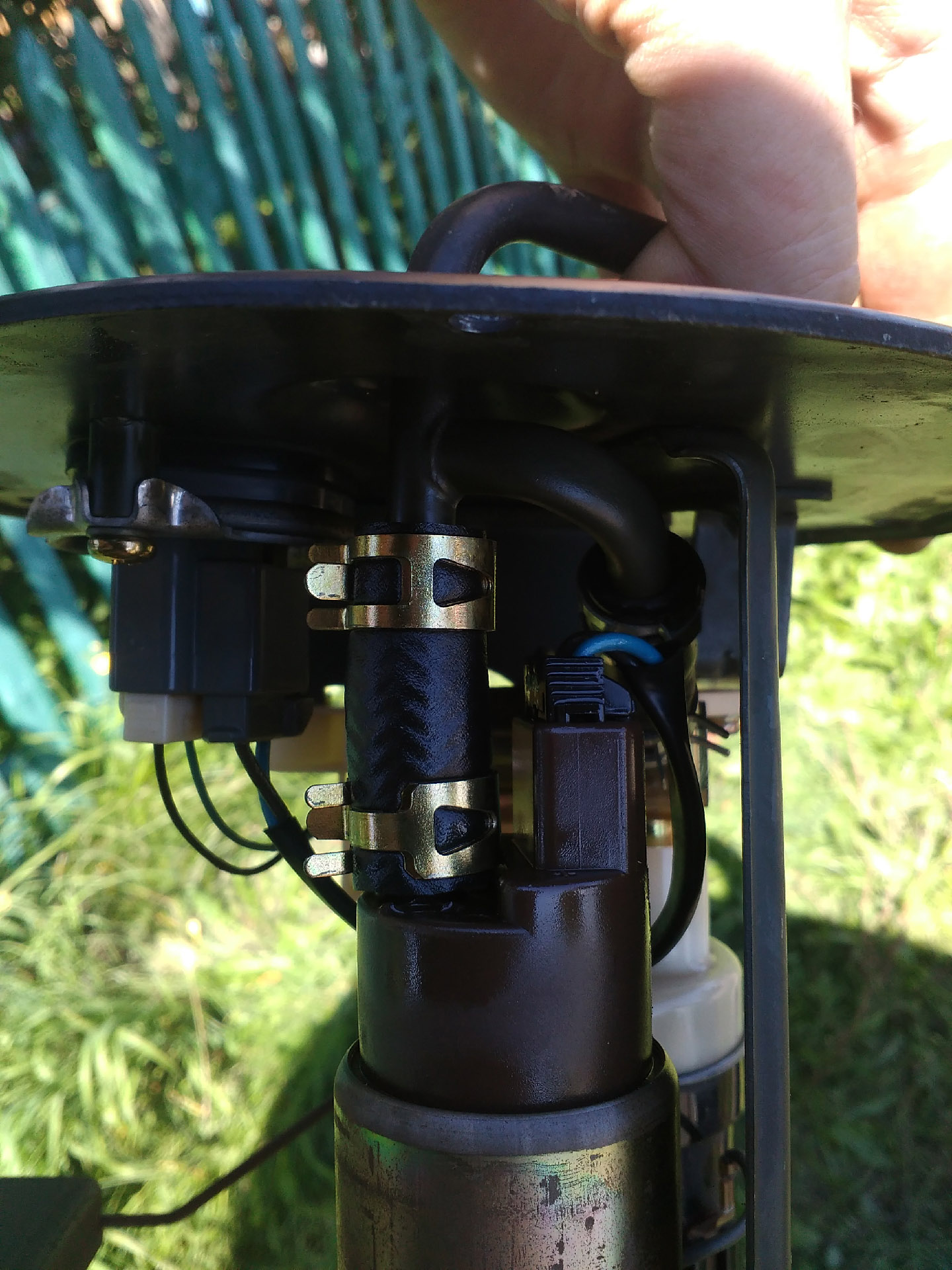

Я тоже его менял он в баке стоит давление не держал совсем, долго приходилось крутить стартером. В системе подачи топлива давление должно быть не менее 1,5 атм (точно не помню) постоянно. А так как давления нет то приходиться накачивать насосом так как насос начинает работать как тока начинает крутить стартер. Мне сначала вообще все твердили насос сдох так как включаешь зажигание а он не работает, но как оказалось потом при замере давления все дело в регуляторе. У меня с таким номером стоит 23280-20020
Если обратки нет, то регулятор встроен в насос. Я думал такое только на рестайловых моторах сделано...
Там тройник стоит после насоса
IMG_20160814_134431.jpg [ 468.42 KiB | Просмотров: 16229 ]
IMG_20160814_134412.jpg [ 475.06 KiB | Просмотров: 16229 ]
Avensis 1998, 4A-FE, 1.6, МКПП, Terra, зеленый универсал
