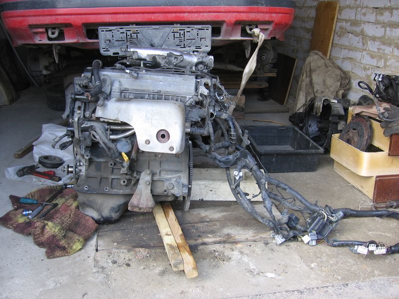

сердцы
Комментарий к файлу: старый орган
motoro.jpg [ 41.18 KiB | Просмотров: 8319 ]
Комментарий к файлу: донорский орган на пересадку

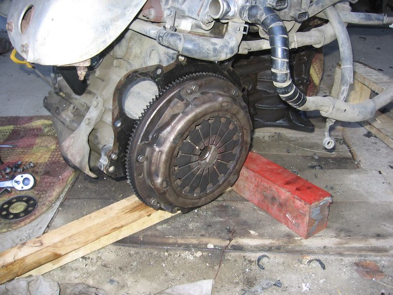

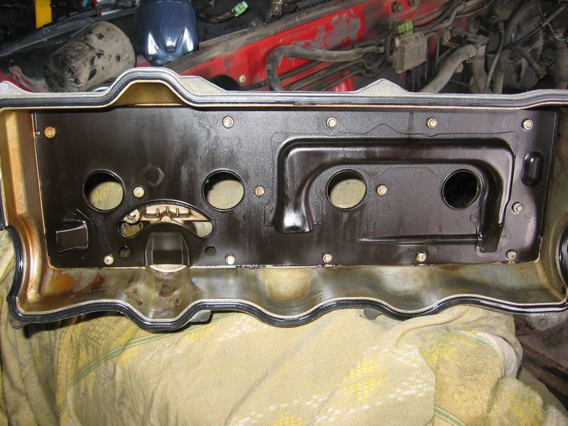

Мотор был автоматный - прикрутил старый маховик и сцепу.
Заодно позырил под клапанную крышку
Комментарий к файлу: ....Прикрутил маховик и сцепу
clutch.JPG [ 113.5 KiB | Просмотров: 8300 ]
Комментарий к файлу: И это двигатель возрастом в 12 лет !
krishka.JPG [ 108.34 KiB | Просмотров: 8301 ]

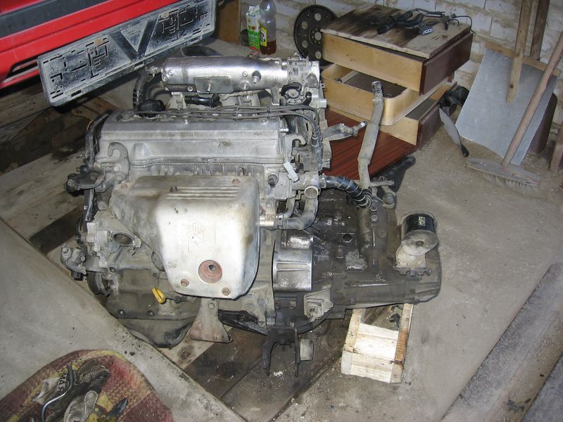

Прикрутил коробку.
Непоняток в сборке нет. Пока всё прикручивается на свои места.
Конструировать буду устанавливая генератор. (различия в механизме натяжения ремня у 3S-FE с кондеем и 3S-GE c головой YAMAHA )
transmission.JPG [ 104.86 KiB | Просмотров: 8301 ]

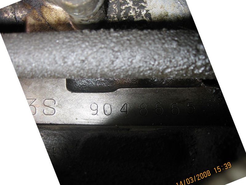

фото номера, из-за чего началась экспертиза и прочая хрень
IMG_2848.JPG [ 74.76 KiB | Просмотров: 8251 ]
Ниссан Максима 2.0 тепер
 Заголовок сообщения: Re: Оживление Селики
СообщениеДобавлено: Пн июн 01, 2009 12:49 pm
:| нуу тупыыыыые!!!
какие нафиг борозды и царапины????
