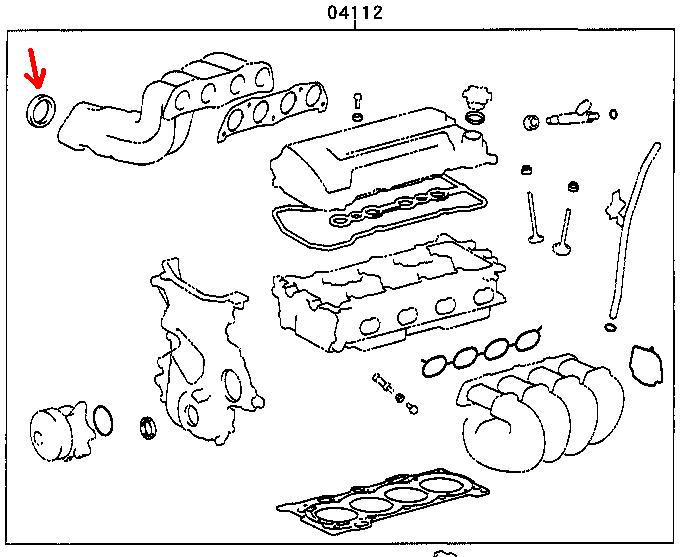

Народ, не ужели никто не знает где взять енто кольцо? Выкладываю картинку для понимания... Мож всетаки кто-нибудь знает где можно купить...

Вообщем после долгих поисков я нашел каталожный номмер в экзисите - 17451-21030 ти даже уже заказал 450руб. Мож кому-то пригодится когда -нибудь.
