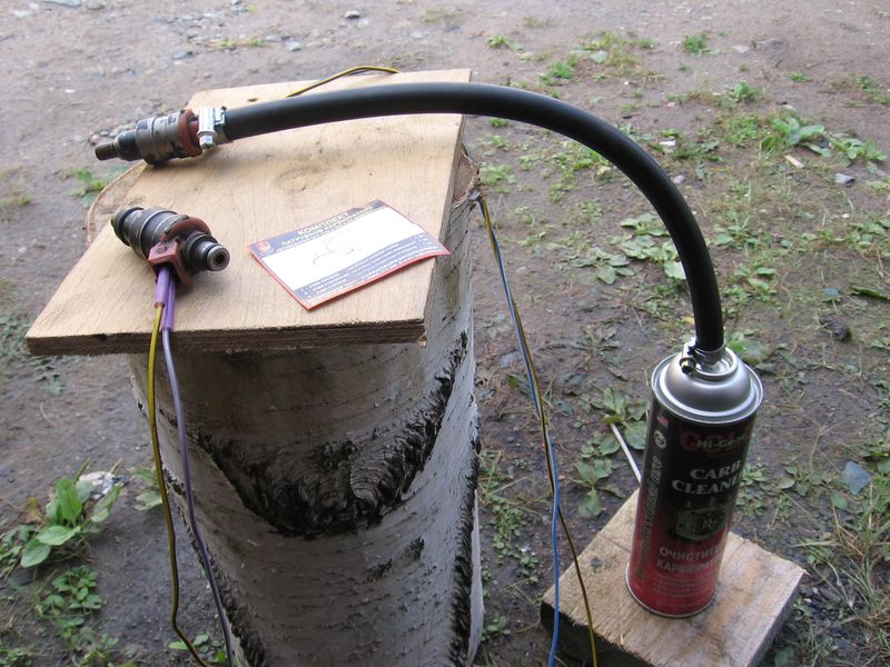

К счастью - на 4A-FE форсунки снимаются за три минуты.

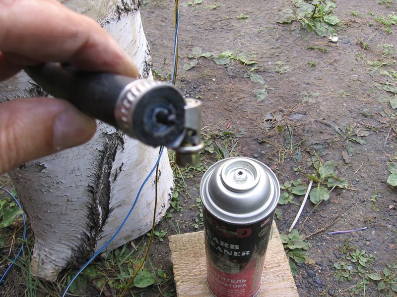

Купил карбклинер от Hi-Gear (кнопочка у него черная и узкая).
Дырка у кнопки сбоку. Проковырял дырку сверху.
Купил набор "трубок газоотводных" от карбюратора 2108.
Там самая большая трубка как раз на форсунку налазит и на кнопку карбклинера.
затянул хомутами Norma (обязательно, а то соскочит)
соединил две форсунки последовательно. Один провод на минус аккума.
другим проводом - тыцкал по плюсу (форсунки щелкали).
Ну и одной рукой втыкал конструкцию "форсунка-шланчик-кнопка" в баллончик с клинером, другой рукой - тыкал по плюсу.
Фотать процесс не смог - руки заняты.
У форсунок по две дырочки, сцало с одной хорошо, с другой поменьше.
Несколько тычков по плюсу - и распыл пошел из обоих дырочек.
Так промыл все четыре форсунки. Всё заняло минут 40.
В итоге - получше стал ехать на низах ( а то как будто задыхался).
