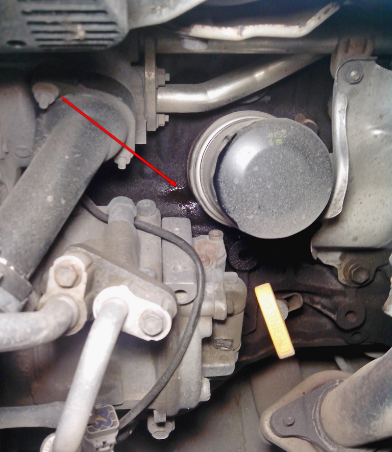

Недели три назад в районе масляного фильтра появилось мерзкое масляное загрязнение. Небольшое, но неприятное.
Oil.jpg [ 198.65 KiB | Просмотров: 6277 ]

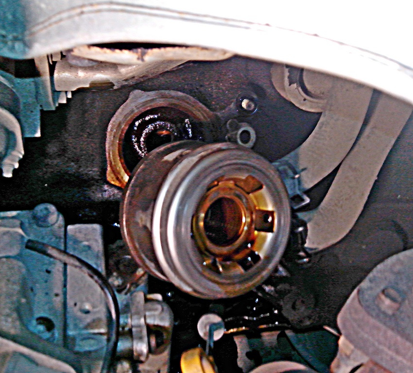

После недолгих размышлений и смотрения в книгу был назначен предполагаемый виновник. Зарание куплено кольцо резиновое под партнамбером 90301-52006 (159 руб.)
Откручиваем маслоохладитель (там всё просто и понятно).
Trable.jpg [ 267.69 KiB | Просмотров: 6277 ]
