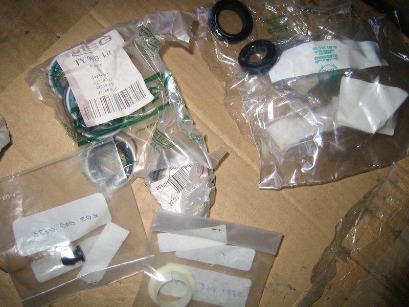

А вот ремкомплект:
IMG_3815-s.jpg [ 77.89 KiB | Просмотров: 13273 ]
