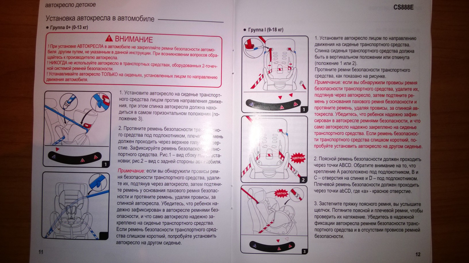

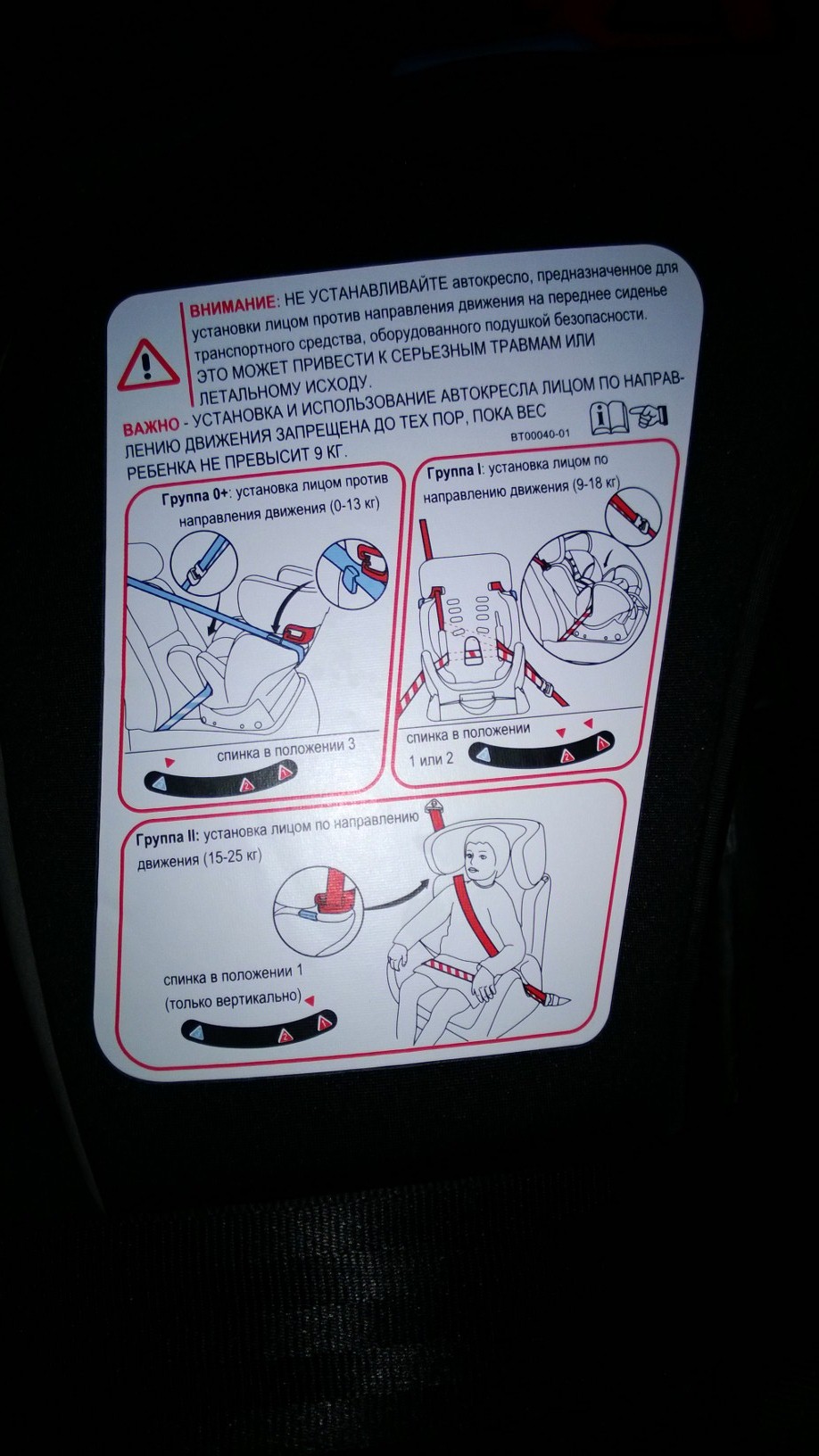

Вот сфотал инструкцию, вроде все правильно делаю, но ремня не хватат.... (((

Значит остаётся сдать в магазин как не подходящее кресло и выбрать что-то приличное с изофиксом.
Или без изофикса, но всё равно приличное.
Ибо что нормальные производители просчитывают кресла и под наши ремни.
и вообще: будь у меня изофикс, я бы обычные даже не рассматривал...

Ура, победил это кресло, установил:):):)
