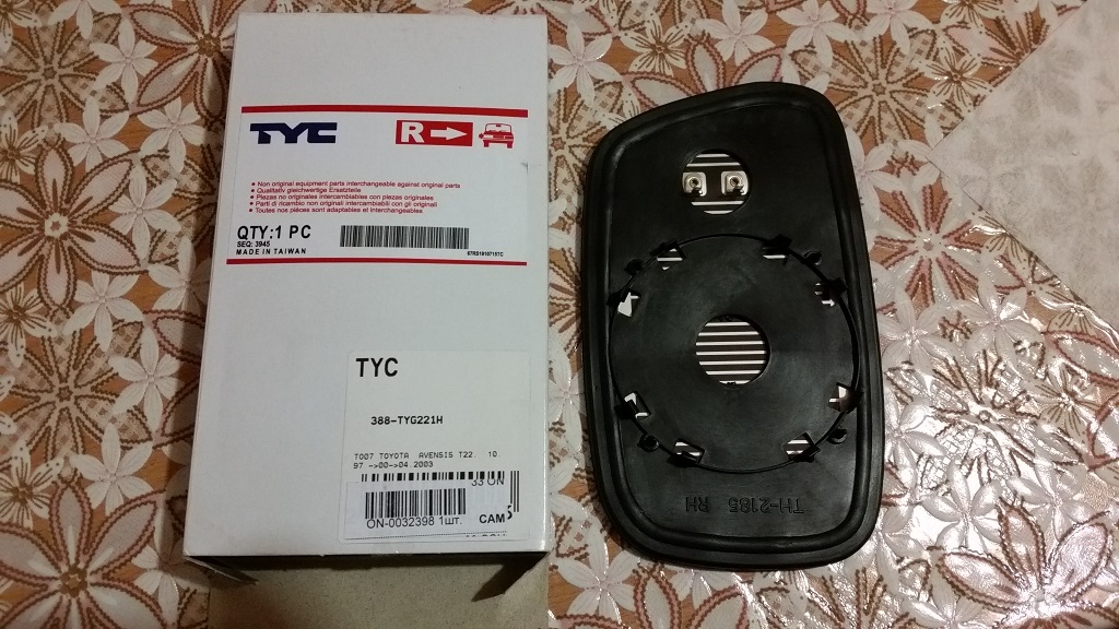

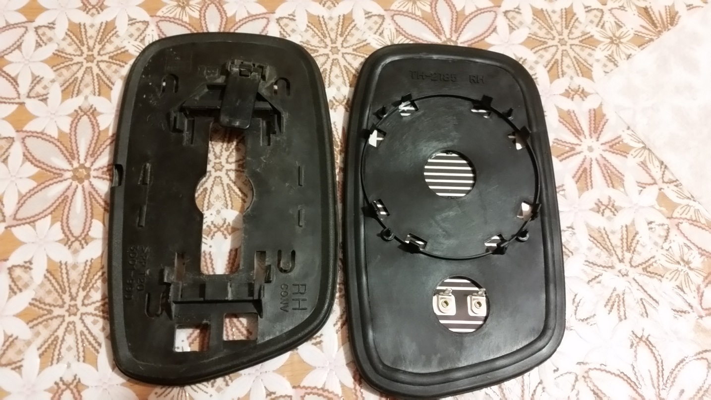

Сразу к делу. Заказал себе зеркальный элемент TYK. Изначально у меня нет обогрева зеркал, делал сам. Но зеркало лопнуло. Решил поменять на новый и купил сразу с обогревом. А пришел похожий. По форме один в один. По размерам мм на 5 больше, и крепеж пластиковый на нем другой. По каталогам посмотрел, должен подойти. А вот хрен там. Вопрос: есть ли разница в зеркалах которые идут с обогревом и которые идут без обогрева?
Комментарий к файлу: Слева мой без стекла,справа новый.
20151224_211058.jpg [ 323.61 KiB | Просмотров: 53955 ]
Комментарий к файлу: вот новый
20151224_210906.jpg [ 256.25 KiB | Просмотров: 53955 ]

Сама конструкция зеркал разная. Тик на оригинал не подходит. У меня, кстати вроде оставалось стекло с подогревом и регулировкой оригинал. Корпус зеркала лопнул, а внутрянка целая осталась.

у неоригинальных зеркал внутрянка другой конструкции, да и все зеркало тоже!!! а по поводу оригинала рестаил и до - одинаковые! с крепежом как у тебя на родном битом!

Зеркалка есть, крепления как у тебя на фото. Только какое тебе надо? У меня левое.

Неоригинальный зеркальный элемент ( стекляшка) подходит POLCAR . Покупал на замену левого, номер 8114545E, с обогревом. Идеально встал на оригинальный корпус.
