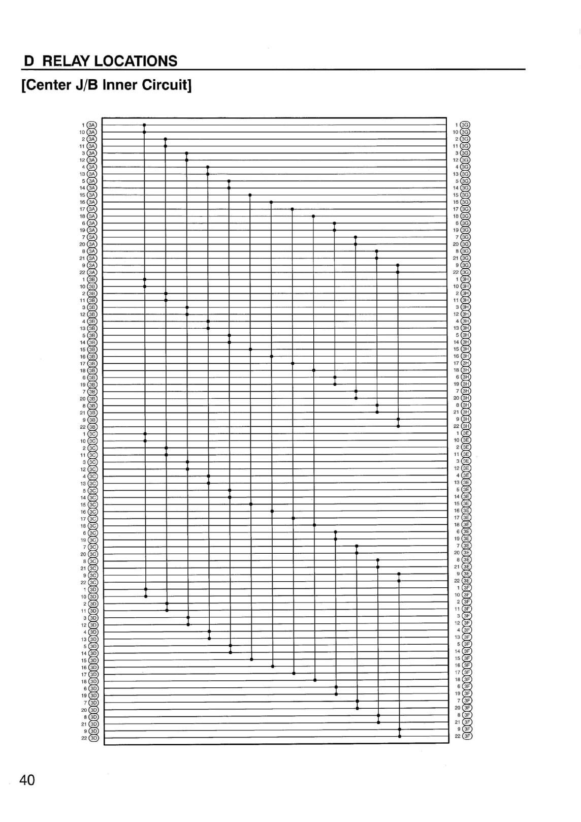

Всем доброго дня...извините,если что-то не так....Постараюсь выразиться правильно.Разобрали полностью переднюю панель....Теперь не можем найти правильную схему подключения на центральном блоке. Там восемь фишек на двух пластинах(на каждой по четыре разъёма).Не знаю какую куда воткнуть.Может кто-то знает порядок подключения или есть фото???

Это походу соединители, если посмотреть внимательно все ключи и пины одинаковы, значить и место для фишки может быть любое, я часто такое встречал когда разьём на минус сажается!
Похоже так и есть! Что бы убедиться надо на черной четырехместной колодке прозвонить одноименные пины. На всех четырех пины с одинаковыми номерами должны звониться между собой. У меня где то на домашнем компе есть схема соединений - поищу

Возможно на корпусе и фишках есть метки.Если без разницы куда втыкать фишку,то почему они разного цвета?

Схема соединений центрального блока
Комментарий к файлу: Вот схема соединений центрального блока
