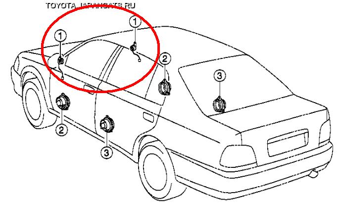

Может вот эти динаимики? покрайней мере в авике их всего только 6 штук. Если они то вот артикул 86160-05070.

СообщениеДобавлено: Ср июл 29, 2009 1:54 pm
нет, не эти, там с одной стороны пищит из-под панели с водительской стороны
пищалка скорее всего простейшая как на материнских платах компов

korsalспасибо ознакомился.. Если не сложно можно поподробней? Если я правильно понимаю пищит коробка которая показана на картинке, как нибудь ее можно на работоспособность проверить? Например напрямую от аккума запитать тогда писк должен появиться? Если нет то какую деталь нужно заменить? Нет ли схемы электрической данного соединения, чтобы можно было самому собрать из подручного материала?

это моя картинка моего авика :D
Там где пищит - это интегральное реле.
Схема его - великая тайна, как и схема девайса "усилитель кондиционера"
По крайней мере, я не нашел.
А пищит действительно, мерзко. Хотел поменять на "дынь-дынь" как в праворульках.
