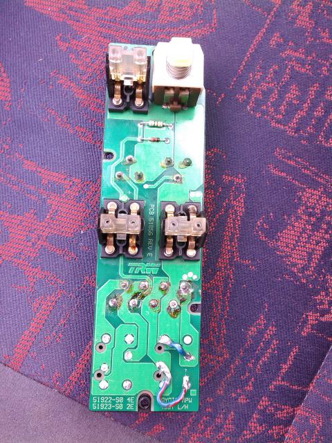

машина в стоке с передними стеклоподьемниками.Порвался сзади трос на механическом.У одноклубника задешево приобрел электрический вместе с проводкой и кнопкой.Но подключив он так и незаработал.Подскажите в чем проблема?Моторчик рабочий.
 Заголовок сообщения: Re: Моторчик стеклоподъемника
СообщениеДобавлено: Сб мар 15, 2014 9:47 pm
Сообщения: 153
Откуда: belarus
Заставил заработать задний правый.В блоке управления,который находиться в водительском подлокотнике,замкнул пару контактов.А левый так и не заработал.В итоге оказалось,что к задней левой двери неподведено 3 провода на управление стеклоподьемником.Вот как то странно к задней правой двери есть проводка,а в задней левой нету.
