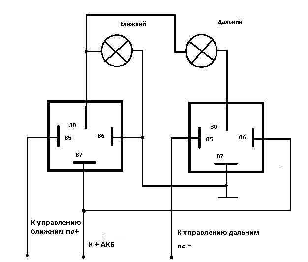

Все надоело. Начал вот такое делать. На каждую фару отдельно.
.jpg [ 40.06 KiB | Просмотров: 11019 ]
