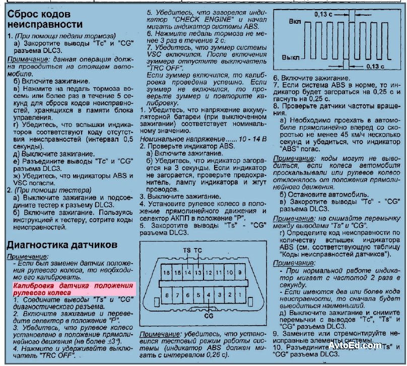

Аналогичная беда. Первый раз скидывал ошибки и деле калибровку. Но теперь бесполезно, скорее всего датчик абс. Скидываю помощь по калибровке, может кому пригодится
VSCToyota Avensis 02.jpg [ 249.4 KiB | Просмотров: 5462 ]
