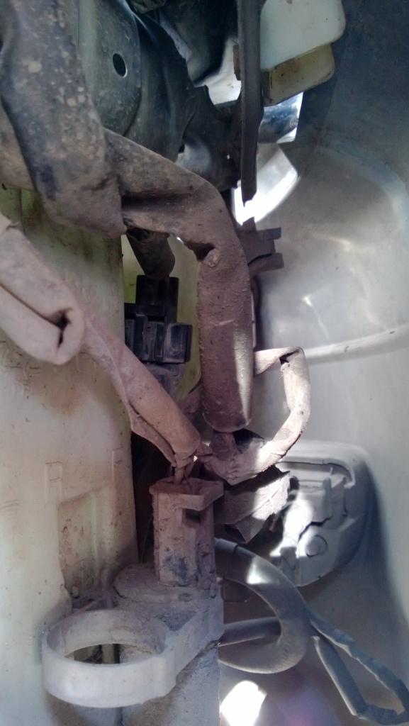

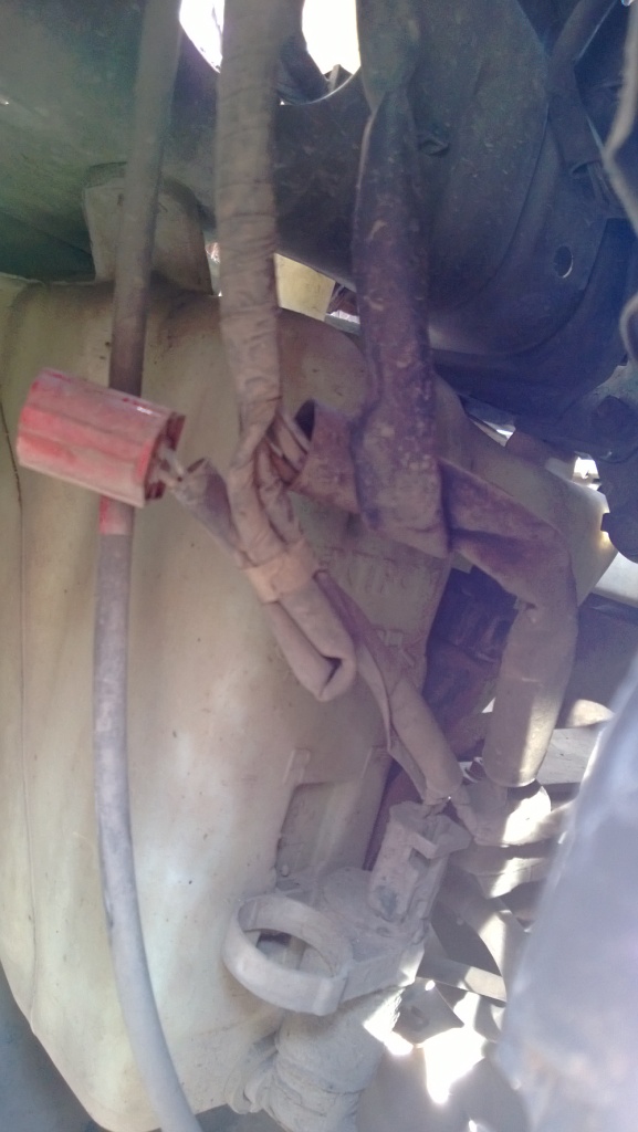

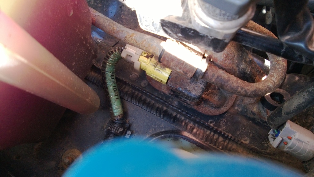

Залез сегодня под подкрылок, нашел вроде как место крепежа релюшки, но там нет нифига. под капотом на лонжероне стоит какая то релюха. Сделал несколько фотографий

на последнем фото не реле, а датчик системы SRS (подушки безопасности и преднатяжители ремней)
красный неподключенный разъем - это к моторчику заднего омывателя (в седанах не задействован)
а в глубине бачка (чуть "выше и за" моторчикам омывателя лобовухи) - тоже какой-то моторчик стоит?
сори за офф топ. сколько много ржавчины :oops:
Да, он как раз на фары, насосы одинаковые. Машина питерская, моторный отсек и подвеска отчасти пострадали от того как там дороги обрабатывают.

На первом фото как раз его кронштейн виден "уходящий за кадр" чуть ниже круглого отверстия.
Вот на его конце он и должен быть установлен. Там же где-то 5-ти (кажется) контактный разъем должне быть.
