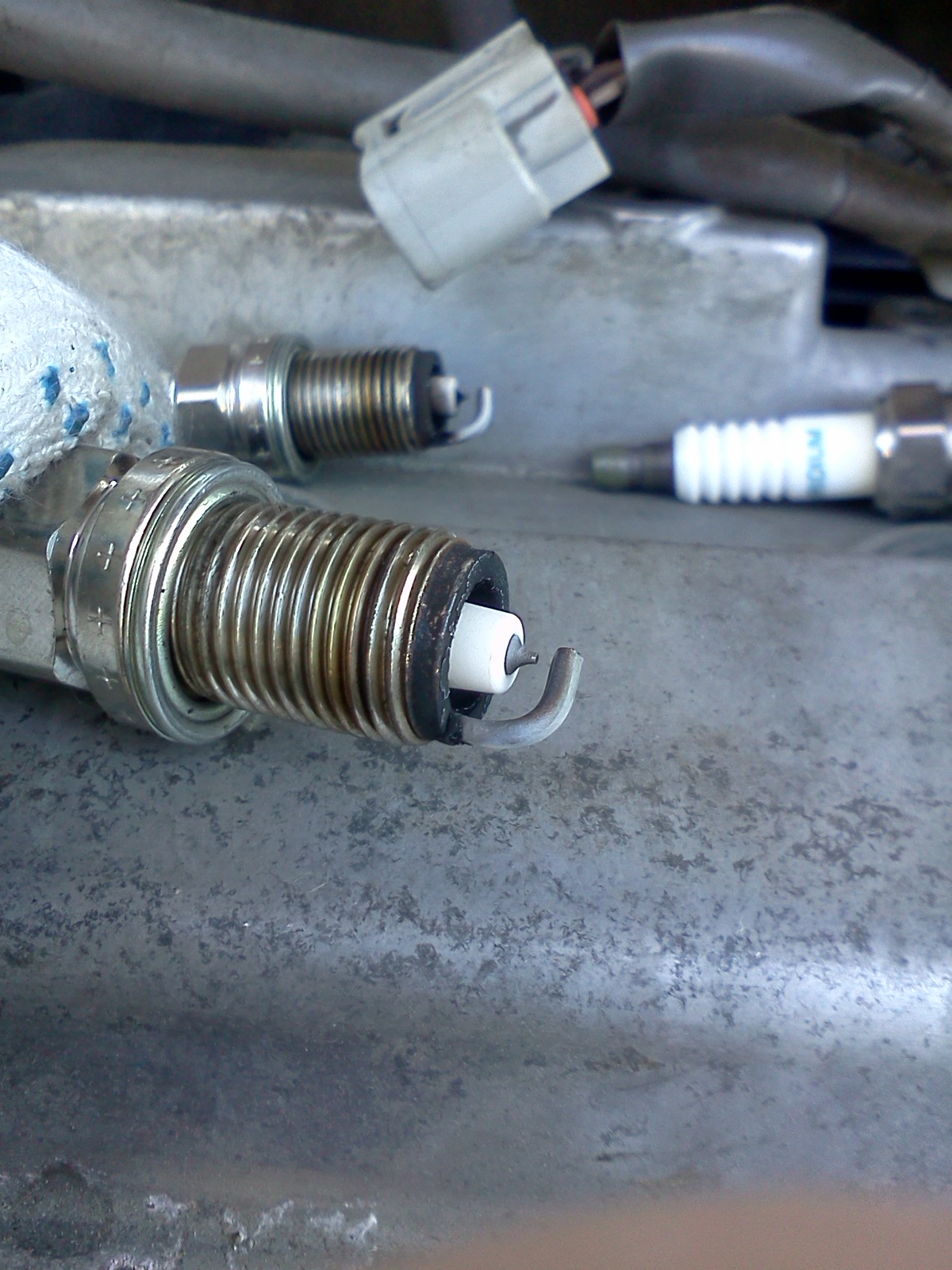

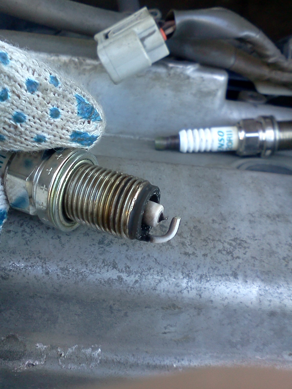

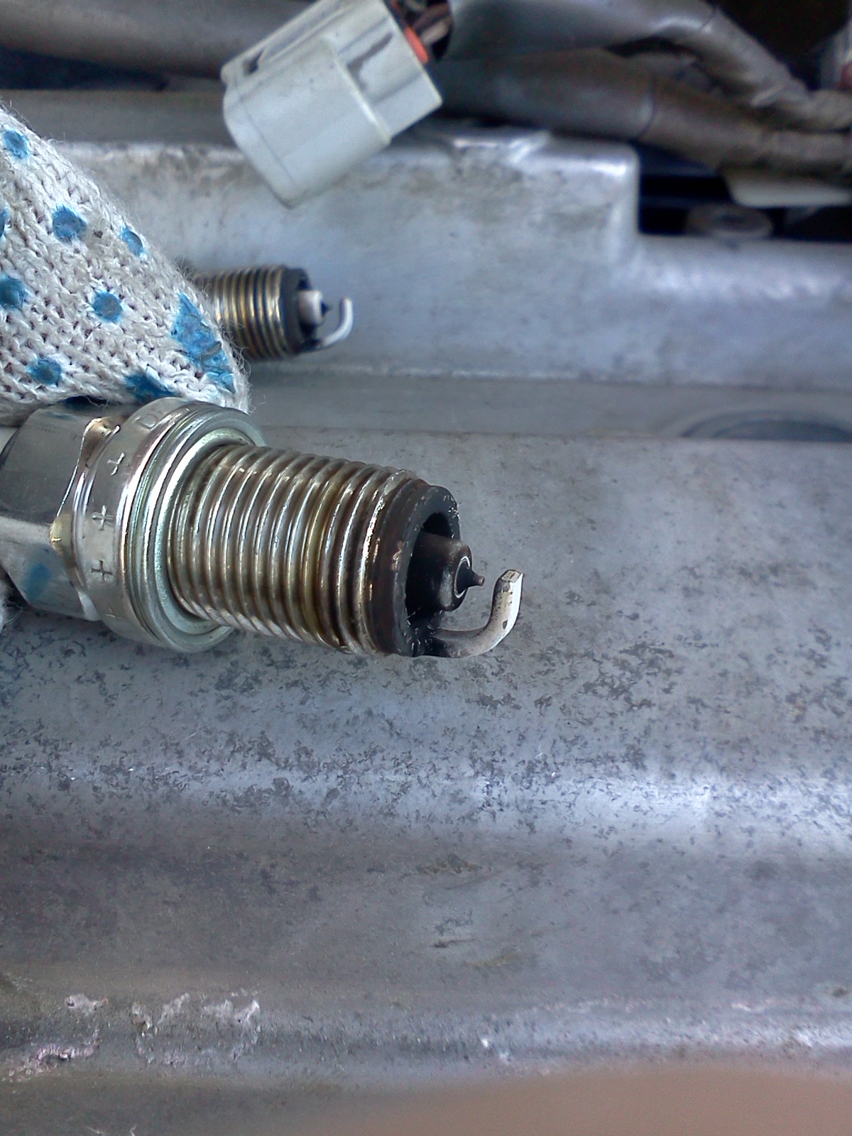

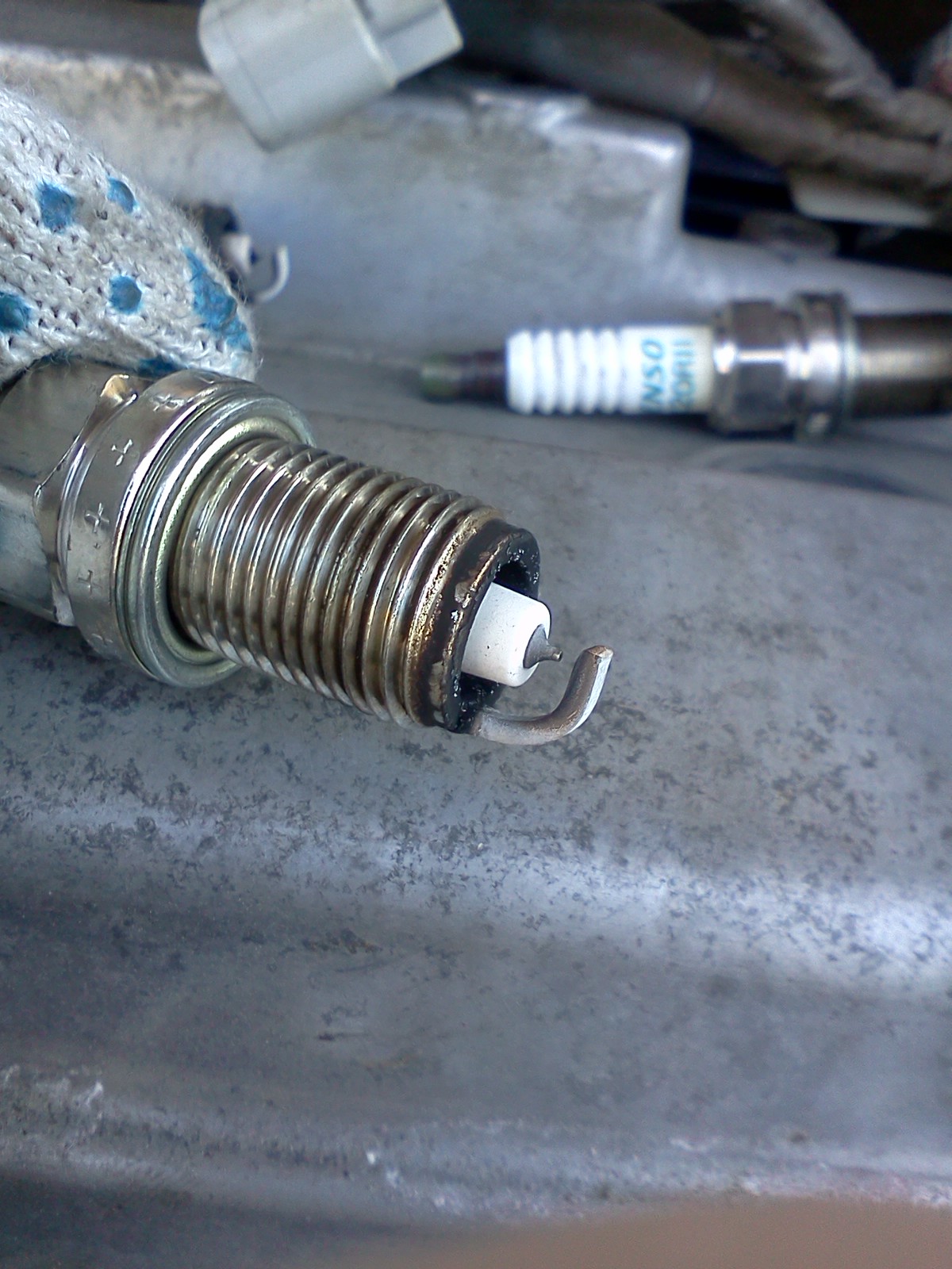

- после 1500-2000 км пробега после сервиса выкрутил свечи - в третьем (от цепи) горшке свеча прям вся черная.. ((
Вот фото свечей:
Комментарий к файлу: четвертая свеча
IMG1484.jpg [ 397.62 KiB | Просмотров: 24123 ]
Комментарий к файлу: третья свеча
IMG1483.jpg [ 424.39 KiB | Просмотров: 24123 ]
Комментарий к файлу: вторая свеча
IMG1482.jpg [ 408.37 KiB | Просмотров: 24123 ]
Комментарий к файлу: первая свеча
IMG1481.jpg [ 390.78 KiB | Просмотров: 24123 ]

Это точно не подсос воздуха, иначе свеча была бы белой, а не чёрной. Хорошо бы понять масло это или недогоревшее топливо. По фотографиям не поймёшь.

Тоже на черную свечу обратил внимание. Допустим, это льющая негерметичная форсунка. Локальное обогащение смеси в 3-м цилиндре. По показаниям лямбды корректируется время впрыска сразу во всех 4-х цилиндрах, пока "средняя температура по больнице" не станет близкой к норме. Но тяги-то нет. Один цилиндр "богатый" на топливо, а три - "бедных". По мере роста оборотов влияние негерметичности уменьшается, картина выравнивается, появляется подхват.
Предположение, конечно, но с цветом нагара на свече нужно разбираться.
