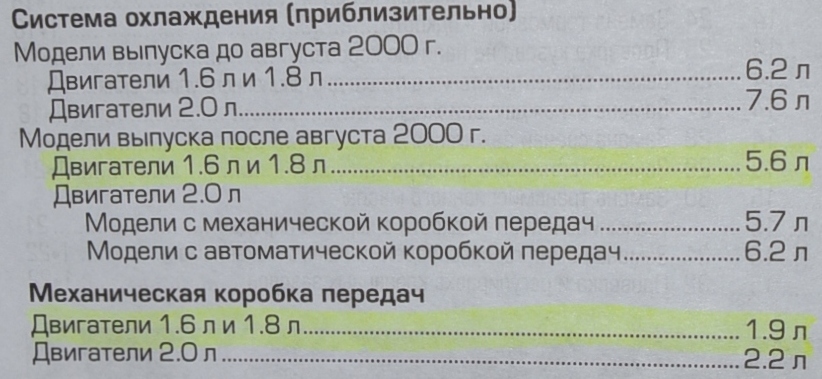

Подскажите хотя бы объем системы охлаждения у кого книга под рукой, у меня в другом городе осталась.

СообщениеДобавлено: Пт июн 28, 2013 9:53 am
Комментарий к файлу: .
DSC_0060.jpg [ 218.3 KiB | Просмотров: 10862 ]

Спасибо ). Кстати, нашел через что можно слить из рубашки двигателя, может кому пригодится. Слить большую часть можно через дальний (от двигателя) патрубок идущий к дросельному узлу, правда надо его вывернуть вниз.
