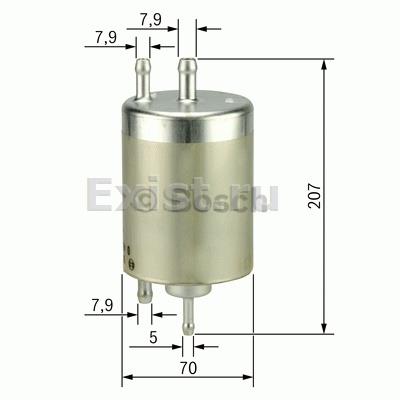

Фильтр от БМВ, т.е номер оригинальный 16 12 6 754 016, стоит он порядка 4,5т.р, много аналогов в пол цены, в данный фильтр уже встроен регулятор давления и этот регулятор имеет управление вакуумом, т.е можно подавать разряжение от коллектора впускного, а можно и так поставить, я такой фильтр установил на катере с двигателем 1UZ-FE 4л, второй год работает отлично.
Ниже фото фильтра БОШ F 026 403 000, самый тонкий патрубок -вакуум, чуть его потолще обратка, а подача и выход по стрелке.
