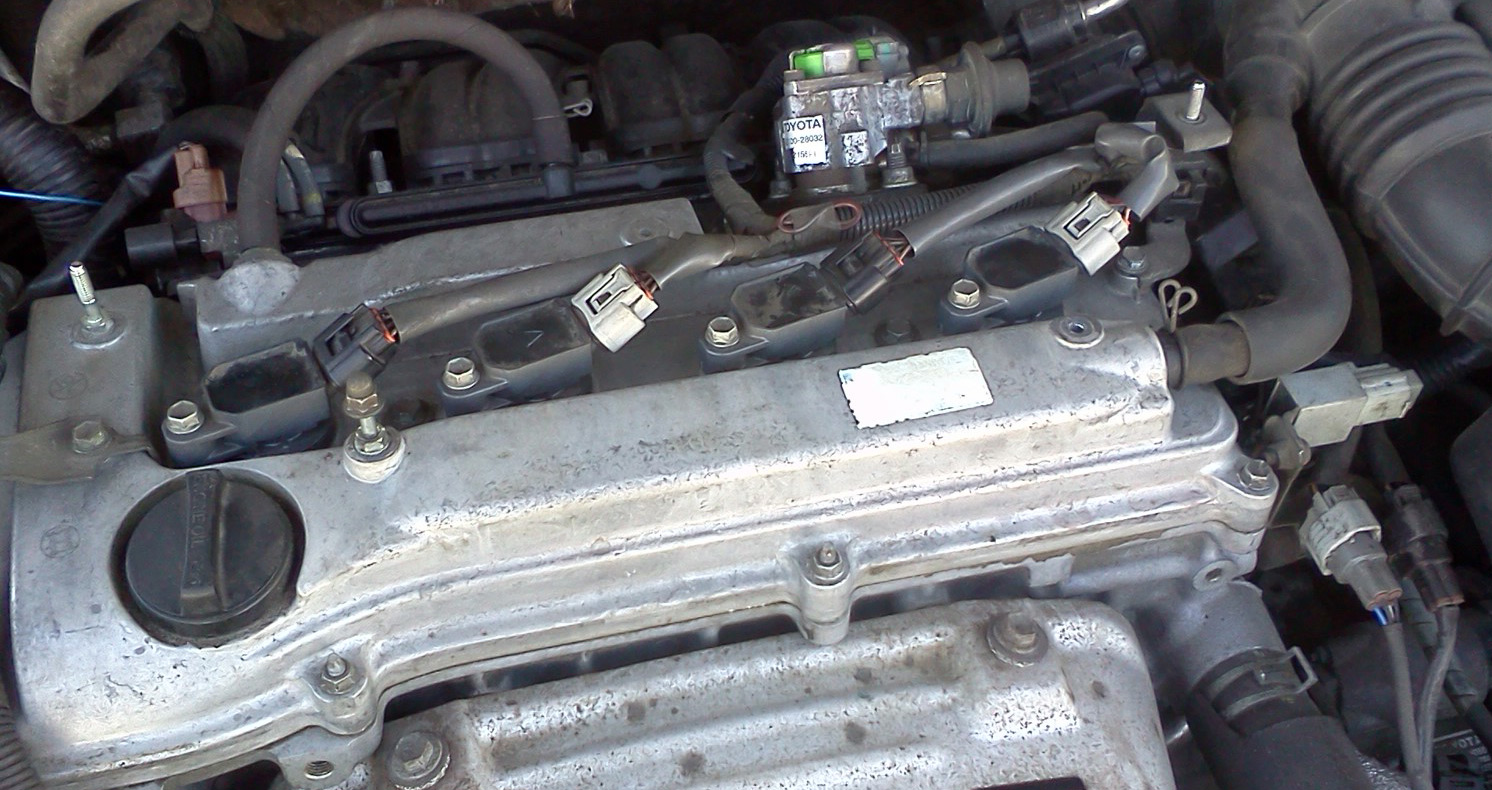

У меня такая деталь присутствует, но мотор FE :)
Кстати, а в чем отличие? Что обозначает эта S?
Вот фото моего мотора (то, что у Вас обведено красным, есть, а вот странный "девайс-клапан-что-то-иное" сразу за ним - отсутствует):
engine.jpg [ 346.83 KiB | Просмотров: 7312 ]

FE - инжекторные двигатели
FSE - двигатели с непосредственным впрыском топлива.
противоречие
