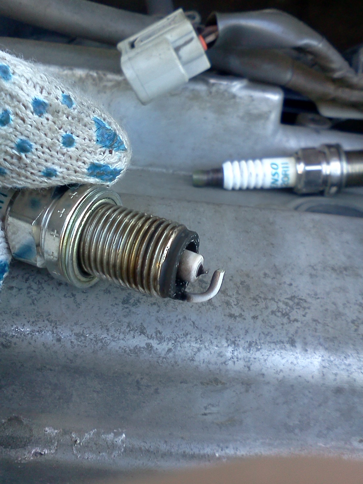

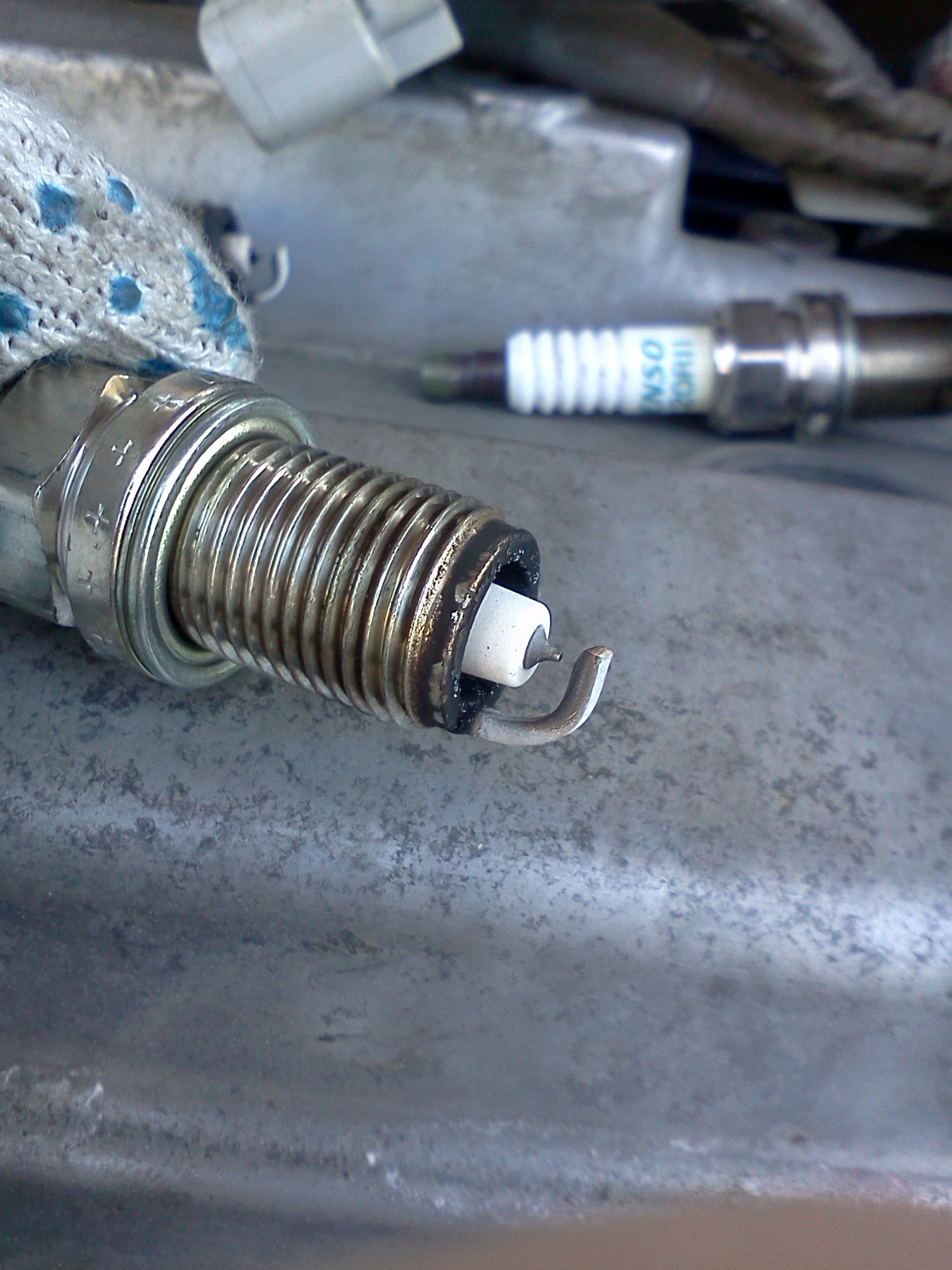

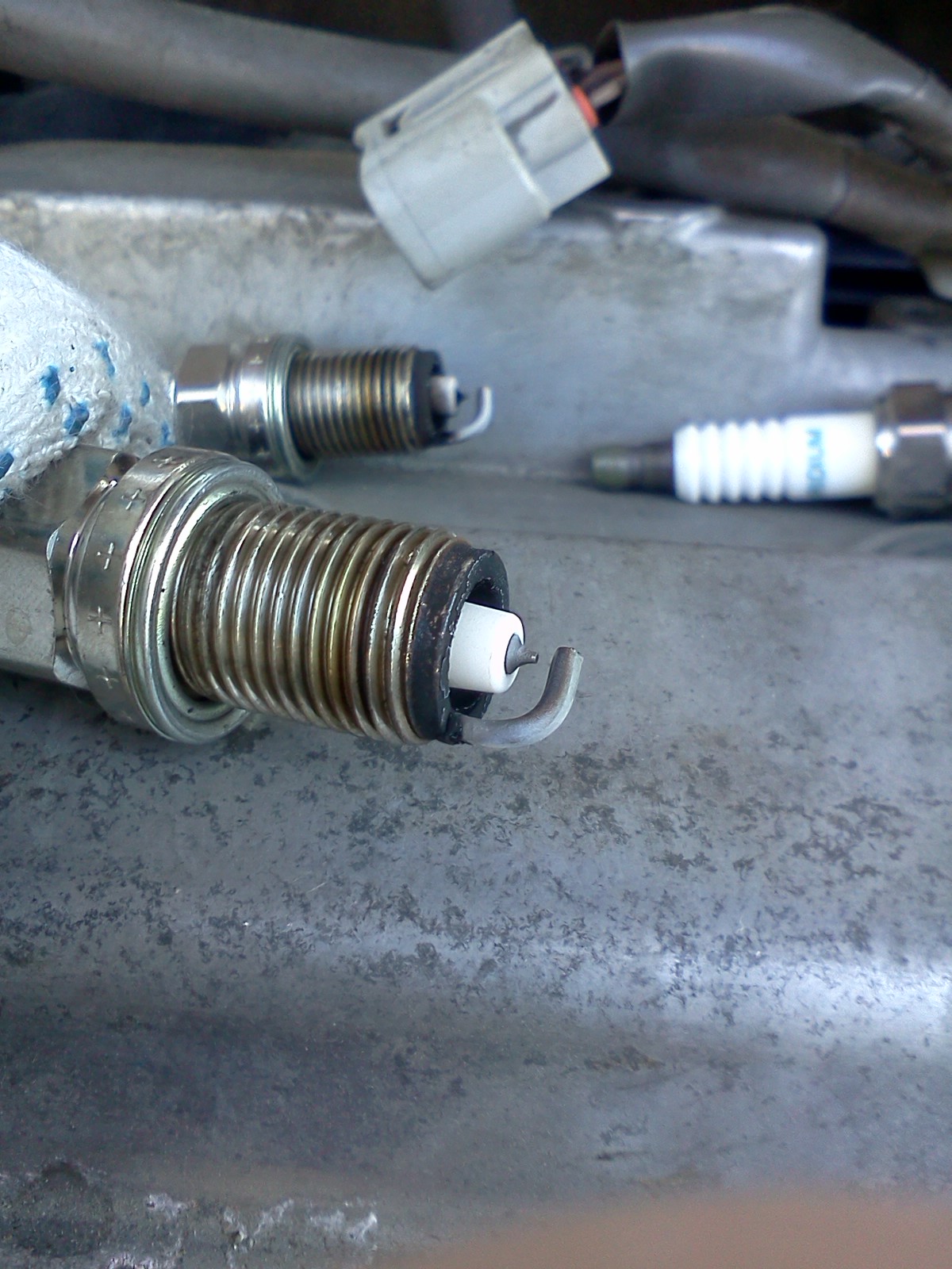

- после 1500-2000 км пробега после сервиса выкрутил свечи - в третьем (от цепи) горшке свеча прям вся черная.. ((
Вот фото свечей:
Комментарий к файлу: четвертая свеча
IMG1484.jpg [ 397.62 KiB | Просмотров: 24304 ]
Комментарий к файлу: третья свеча
IMG1483.jpg [ 424.39 KiB | Просмотров: 24304 ]
Комментарий к файлу: вторая свеча
IMG1482.jpg [ 408.37 KiB | Просмотров: 24304 ]
Комментарий к файлу: первая свеча
IMG1481.jpg [ 390.78 KiB | Просмотров: 24304 ]

Это точно не подсос воздуха, иначе свеча была бы белой, а не чёрной. Хорошо бы понять масло это или недогоревшее топливо. По фотографиям не поймёшь.
На этом моторе есть режим обеднения, который включается при почти закрытой дроссельной заслонке (или слабо открытой). В этом режиме форсунки впрыскивают топлива меньше, чем нужно для создания стехиометрического состава во всём объёме циллиндра. Именно в этом режиме проявляется большая часть специфических болячек ДВС с непосредственным впрыском. Даёшь больше газа и твой двс превращается в обычный, форсуки впрыскивают как на обычных двигателях. Очень похоже на то, что у тебя какие-то проблемы при работе на обеднённой смеси.
Вот здесь есть неплохое описание мотора: http://toyota-club.net/files/faq/04-11-20_faq_az.htm
СообщениеДобавлено: Ср июн 10, 2015 3:32 pm
В подписи FE мотор. Он разве с непосредственным впрыском?
Тоже на черную свечу обратил внимание. Допустим, это льющая негерметичная форсунка. Локальное обогащение смеси в 3-м цилиндре. По показаниям лямбды корректируется время впрыска сразу во всех 4-х цилиндрах, пока "средняя температура по больнице" не станет близкой к норме. Но тяги-то нет. Один цилиндр "богатый" на топливо, а три - "бедных". По мере роста оборотов влияние негерметичности уменьшается, картина выравнивается, появляется подхват.
Предположение, конечно, но с цветом нагара на свече нужно разбираться.
Про компрессию спросил, потому что а) вмешательство в ГРМ было б) если нагар от масла, то оно же откуда-то берется? Состояние колец может повлиять на компрессию.
Артем, спасибо за инфо. Скажите, а как отличить - отчего нагар на свече, от масла или от лишнего бензина?
