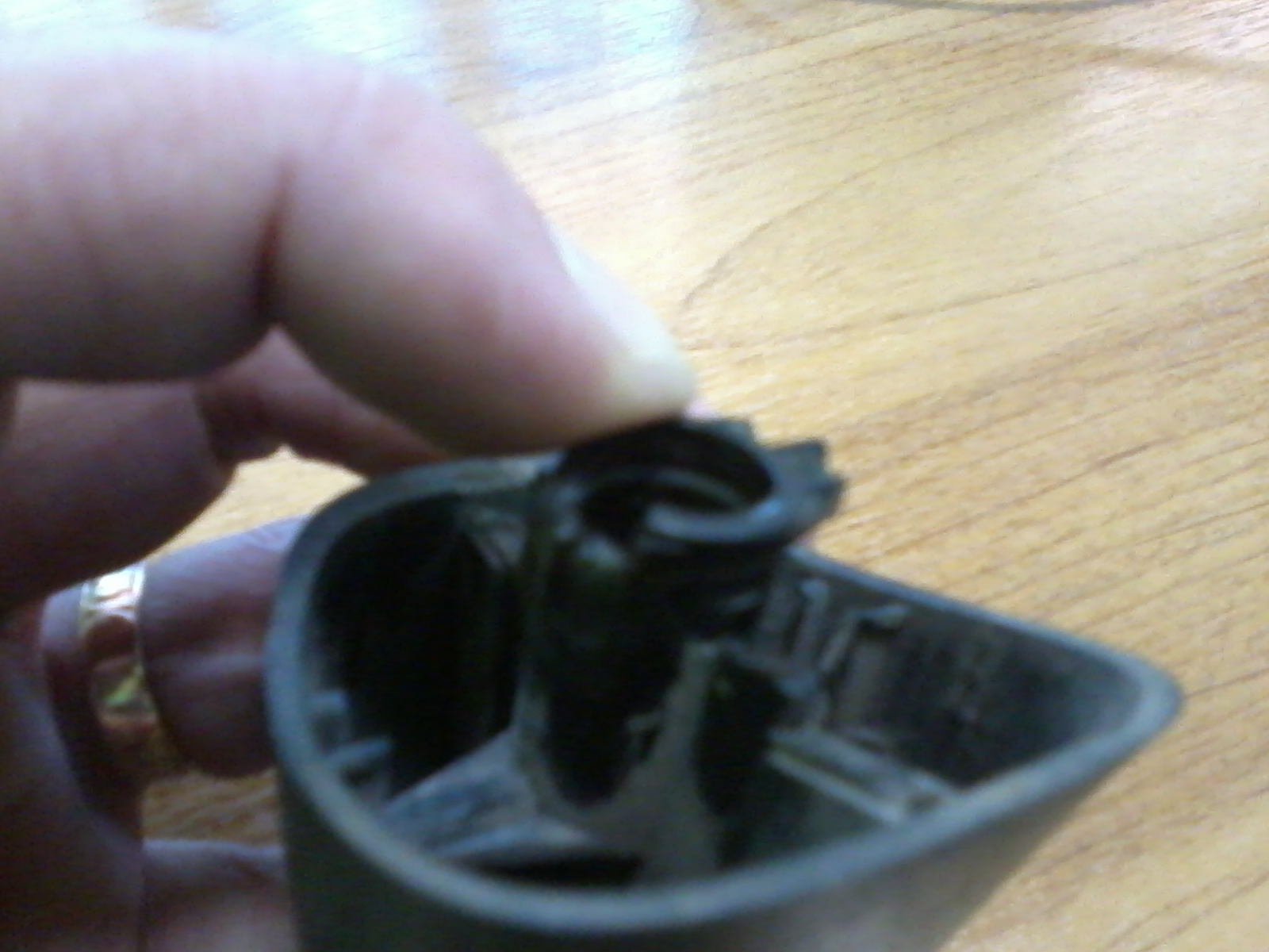

Вот 1-е фото отвалившийся кусочек, который я нашел. Второй кусочек по ходу еще меньше, само ушко, мож где в недрах бампера.
Второе фото с 1-ым куском в сборе (пальцем придерживаю). Вот такие дела :sad: , можно что сделать?

Так у тебя псыкалка развалилась?Тут если только попробовать всё собрать с помощью суперклея,а потом поксиполом всю конструкцию усилить.У меня валяется псыкалка,у неё фиксатор кожуха один сломан,а так целая,могу отдать.Вклеешь её в кожух и всего делов.

Да, Саныч, точно! Только все собрать с клеем не получится, не могу осколок найти от псыкалки, он как раз со вторым ухом куда пластинка железная защелкивается. Было бы замечтательно, если отдашь! Вроде мелочь, а так обидно- в машине все цело и работает , кроме этой функции... :sad:

Я бы после клея, сеточкой пропаял. А потом все остальное. Намного надежнее будет. Давно всю пластмассу так скрепляю.

Всем привет! Вобчем вы тут жадныы все, никто мне свою псикалку отрывать и дарить не захотел :) . В Эмексе 2100 :wacko: ,что было раньше вы видите на хвото вверху. Я разозлился, пошел в контору, которая лепит разбитые бампера, зарядили 800 (что считаю тож дохуа) и приходи завтра. Через три часа звонят-готово! Вобщем восстановили утерянное ухо полностью, вроде с виду крепко. Я счастлив, но не до конца (w00t) ! Теперь расскажите, хто-нибудь, решетку центральную полностью снимать для установки или центральной частью обойдусь? Надо срочно сегодня поставить! :idea: Желаю всем БОБРА!

Напишу все-таки концовку эпопеи, мож пригодится такому же как я(дотошному) :D ! Вариант "через решетку" как на рестайле не прокатил сразу и фару снимать тоже гемор. Снял заглушку туманки и начал корячиться, форсунка одевается, но фиксатор железный из-за изгиба не получается поставить. "Вумные" люди вокруг говорили снимай бампер, фиг там! Почесал репу, открутил снизу защиты 3 самореза, отогнул ее вниз- и вот он прямой доступ. Час мучений, но "вумный" советчик про бампер проспорил мне ящик пива :whistlin: ...
Пы.Сы. Да с толстыми сардельками (пальцами) там тяжеловато будет-есть риск проспорить :) .
