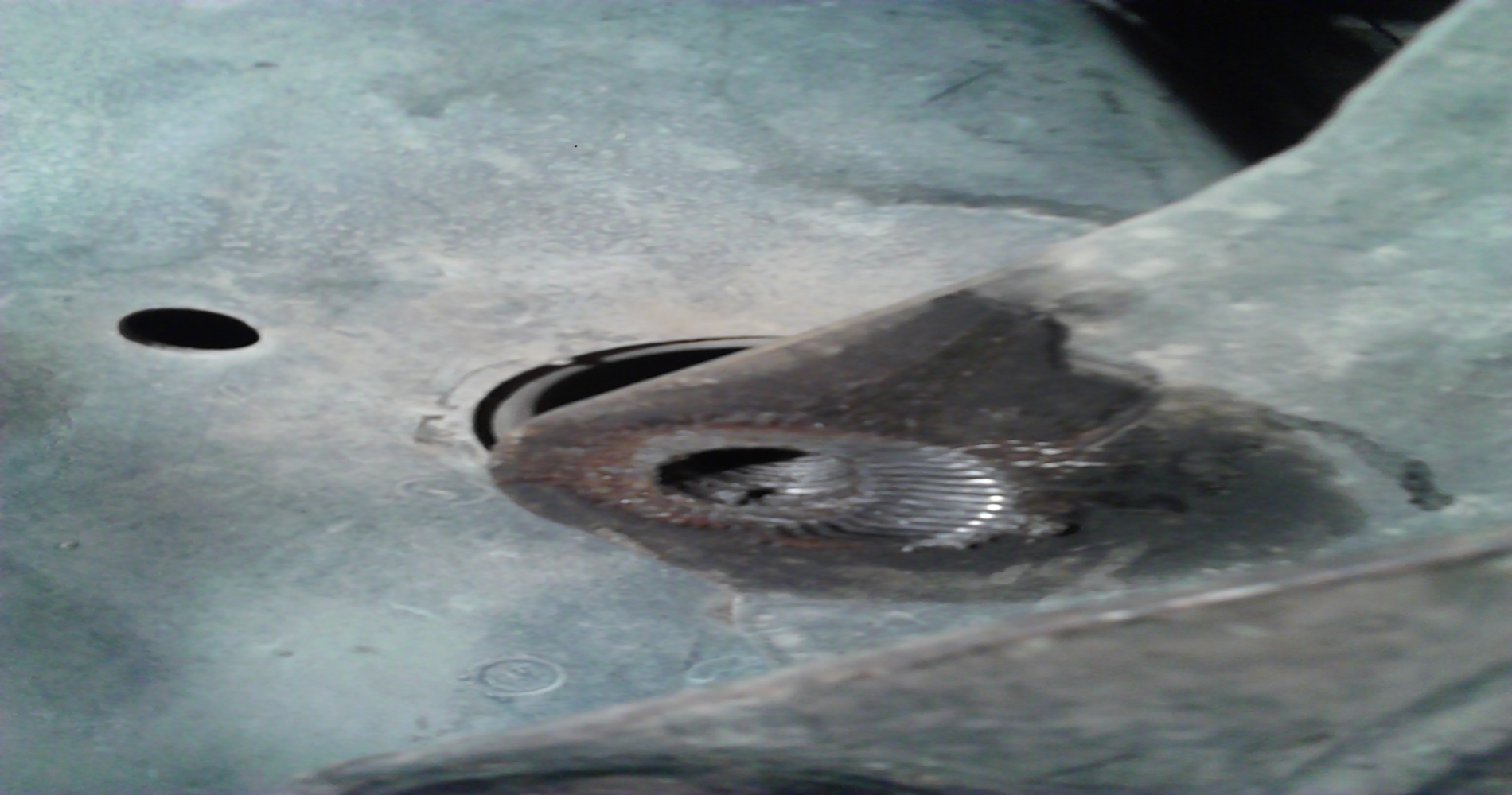

Всем привет.Рано я радовался,на второй день после замены сайлентов появился стук справа при торможении,стук нашел когда катал рукой назад колесо с ямы и смотрел на задний сайлент пер.рычага.Весь рычаг вместе с сайлентом болтался в проушинах подрамника.А болтался он на болту вроде -бы затянутом до конца (когда откручивал скрипел аж).Снял рычаг-картинка проушины прилагается.Теперь у меня вопрос .Как держится сайлент в проушине?За счет зубчиков на внутренней втулке? Тогда просто болт не прихватил верх и низ проушины и у меня елозит верх сайлента по верху проушины??Там даже следы от зубчиков.А на болте ржака и возможно сбита резьба.А то я уже слышал версии что внутренняя втулка (трубочка) должна плющиться при затяжке и обеспечивает неподвижность узла.Но мне верится с трудом-втулка не влезает в отверстия под болт.А квадратишь втулку не нашел/не заказал.Пока заказал болт 90119-14081.Идти будет 3 дня.У кого такое было?? Нужен совет ,а то я уже собирался монтировкой подгибать проушины.И еще,может добавляет негатива вставленная обрезанная втулка -трубка.Её смысла не могу понять хоть убей.Ни в одну из проушин она не входит,когда была целой т.е.не центрует,"мастер обрезал -вставил,по-моему за габариты по высоте сайлента не выходит.Т.е. она выбирает 0,5 мм зазора между болтом и внутренней втулкой сайлента??

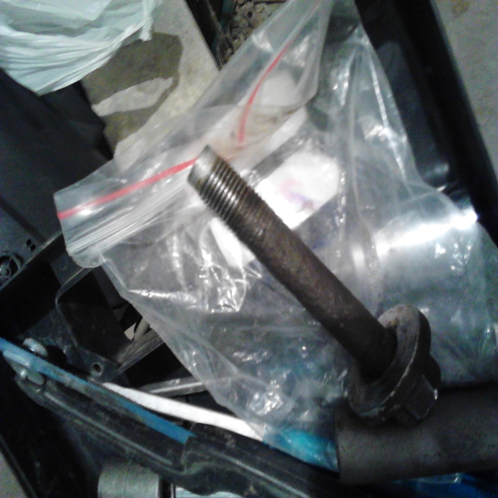

Теперь про болты- на сайленты передних рычагов .На фото 1.Toyota 90119-14081 .Болт вертикального сайлента длина общая 100 мм.длина резьбы с "заходом" на конце-32 мм.2.Toyota 90119-14085 болт переднего сайлента в рычаге без дополнительной тяги на рычаге-длина-110 мм "заходом" на конце-45 мм.3.Toyota90119-14082 болт переднего сайлента в рычаге с дополнительной тягой 48650-20020 на рычаге-длина-150 мм "заходом" на конце-50 мм.Заходом я назвал конец болта без резьбы.,с его помощью мы и находим гайку в подрамнике.Теперь самое главное-все болты диаметром 13 мм., в автомагазинах на отечественные авто продаются болты на 12 или 14 мм.Поэтому все болты надо заказывать заранее.
Со своей проблемой кажется справился.Если будете ставить в задний сайлент "трубку /втулку" Febest TT001 вместо штатной "квадратишь"втулки её надо обрезать на длину обязательно меньше высоты сайлента-а то не даст затянуть болт и будет рычаг елозить в проушинах как у меня.Тоже самое будет если сбитая резьба не даст затянуть болт.Выправить проушину монтировкой мне не удалось -подрамник висит на резинках.
Фото со штангенциркулем можно увидеть?
