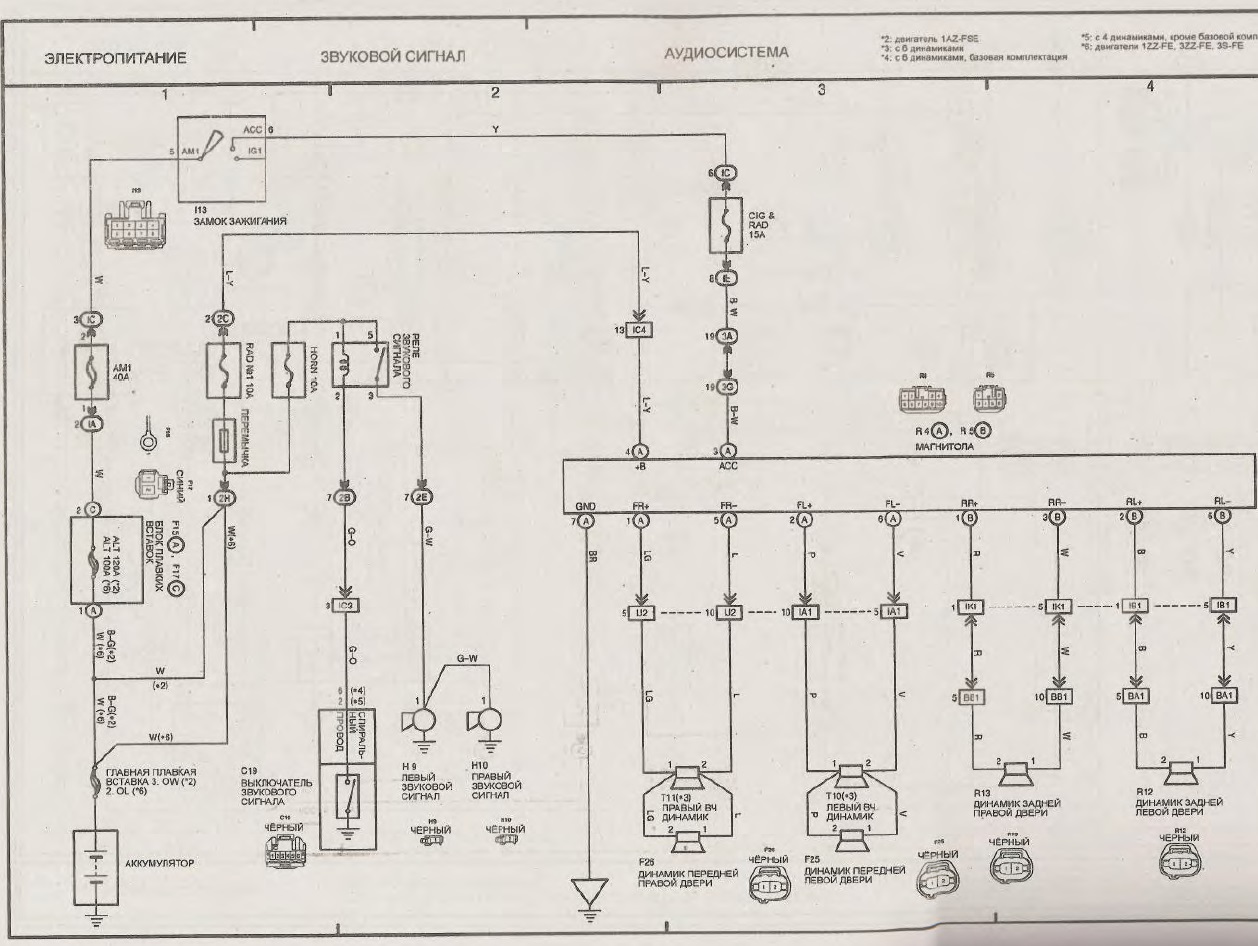

Мужики! вытащил магнитолу, воткнул новенький "ПИОНЕР" но лабуда с проводами. куда че подключать где минус, плюс??? там три штекера от штатной а новую один только. короче два часа сидел мудился так ничего и не получилось :please:

И еще один нужный контакт - подсветка, при включении габаритных огней. Не помню на какой схеме он показан. Тестером вызвони.
Идешь в магазин и покупаешь нужный переходник. Весь вопрос на этом заканчивается :wink:

зачем заниматься ерундой! в комплекте с магнитолой всегда есть свой разъем с проводами и схема подключения... пять минут делов сростить с проводкой авто...
вот именно!!!!!я купил пионер и iso разъём для тойоты! Ничего не резал ничего не выискивал защёлкнул фишки в разъёме и всё заиграло!

Я купил машину и в ней уже был пионер,тоже через переходник,всё красиво и никаких смоток и изоленты.Переходник вроде стоит в пределах 300 рублей
 Заголовок сообщения: Re: Замена кассетной магнитоллы на рестайлинговых машинках.
СообщениеДобавлено: Вт июн 24, 2014 7:21 am
Кстати,переходник одинаков для всех Тойот.
