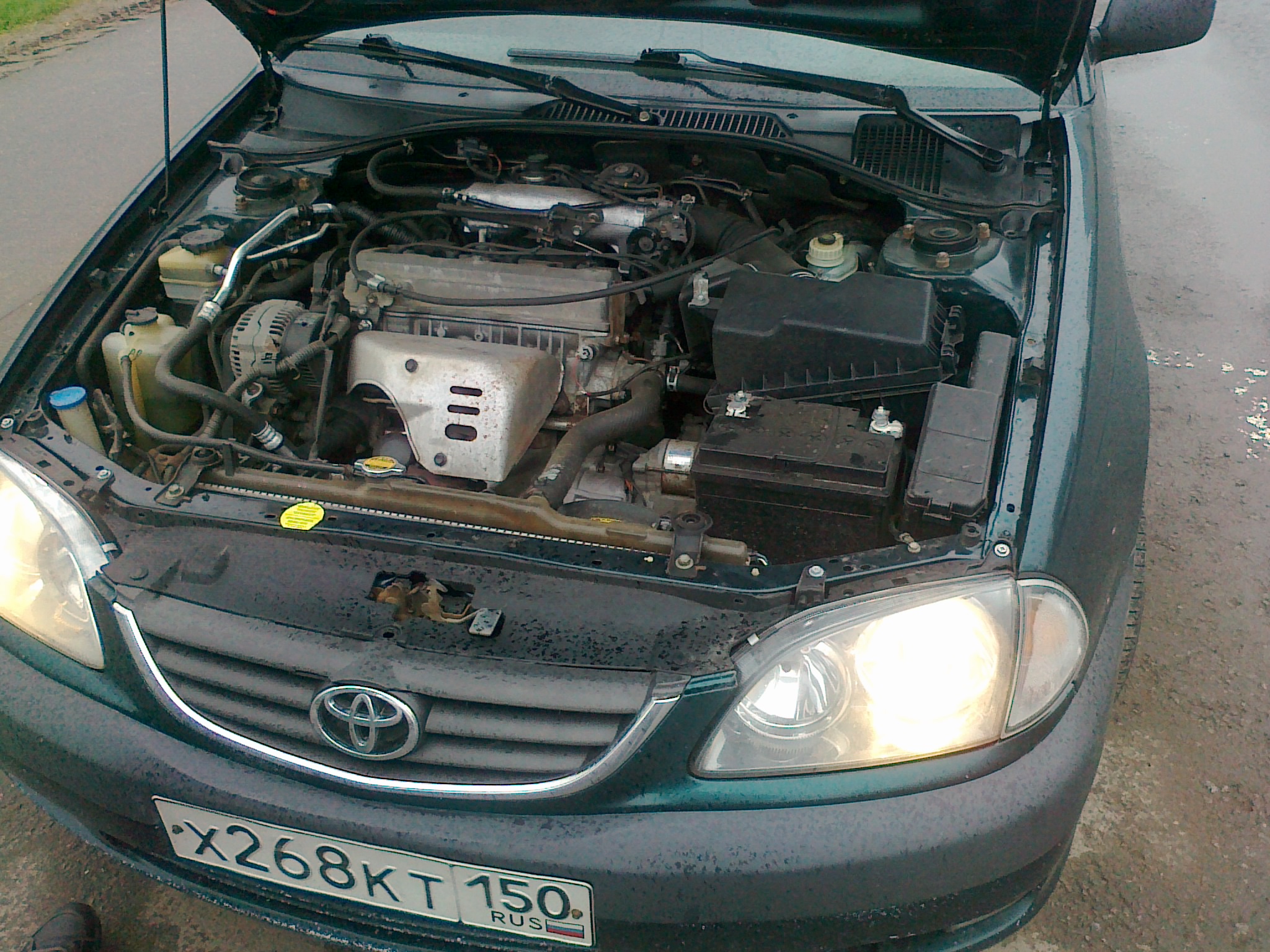

Вот, что у нас было под капотом:
12.jpg [ 60.32 KiB | Просмотров: 21147 ]

Вот так все это закончилось. Отличий от того, чтобы масса :)
P.S. Специально ещё раз рядом что было и что стало. Самому контраст понравился :)
12.jpg [ 60.32 KiB | Просмотров: 21083 ]
