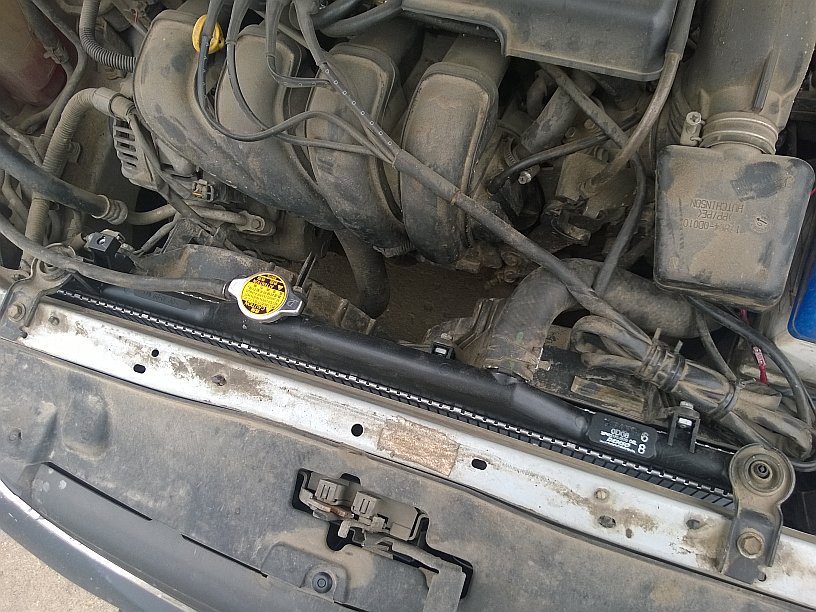

Вот маркировка:
r1.jpg [ 79.34 KiB | Просмотров: 6241 ]
а вот как стал, Арман, сорри - иначе никак не сфоткать. На 3ZZ однозначно пойдет, радиаторы одинаковы
r2.jpg [ 187.18 KiB | Просмотров: 6241 ]

Да,радость моя закончилась когда я увидел ценник на эту приспособу((( тоже на новом радиаторе потёк антифриз из под верхнего бачка...думал ура....поменяю сам прокладочку и обожму заново....у нас никто не берётся...антифриз ищет слабые места уже не знаю что делать..сначала попёр через прокладку помпы ...давление прёт..пробку менял ....может левая попалась....пока подрезал резиночку на пробке что бы не было давления в системе....надо искать причину....
 Заголовок сообщения: Re: Трещина в радиаторе охлаждения / Чем заделать?
СообщениеДобавлено: Пн май 05, 2014 11:03 am
Да,пробки есть левые,очень похож на оригинал,на оригинале клеймо ND или D,на левой пробке клеймо HD.
СообщениеДобавлено: Пн май 05, 2014 1:02 pm
так на крышках и давление вроде как маркируется, так что клапана срабатывают от разных давлений! ставте ту что с неньшим числом...
