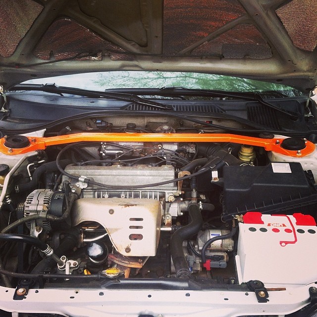

Вот недавно решил сделать себе растяжку на стойки излазил весь нет, разобрался какие лучши, посоветовался с инженероми и смастери себе. Результатом я доволен, перед стал собранным, она нейтрализует мелкие трещины и заплаты на дорогах, при использовании растяжек передних стоек , обе стороны ударного воздействия нейтрализованы.

mixael 87 супер, я вот именно так себе распорку и представлял.....там нет возможности ещё одну такую же изготовить? я бы заказал....под капотом вообще новый автомобиль....а я вот боюсь там чего либо мыть....

В идеале я считаю, что распорка д.б. с трехточечным креплением.
Например
Двухточечное крепление в разрезе дает трапецию, но низ трапеции - подрамник или рычаги на сайлентблоках,
которые дает небольшую подвижность всей конструкции в целом. Моторный щит тоже не жесткий. Получается, что возрастает нагрузка на сварные соединения.
На 2108 я ставил нижнюю распорку между рычагами передней подвески. Месяц привыкал ездить в поворотах и при перестроениях. Несколько раз "улетал". Распорку стаканов так и не собрался поставить.
На авике, я думаю, будет очень большой приход в "полносвязанной" распорке между задними стаканами.
Кстати, коллеги, а вы знаете, что распорки надо измерять и ставить при вывешенной передней части автомобиля?
:fear: *сейчас меня точно побьют*

Ага....могут и побить :) ....за излишнюю информацию, я считаю не нужно усложнять...не тот случай...если разобраться то на авто много распорок можно поставить....перед зад верх низ.....лично я не собираюсь делать дубовый спорт-кар....а просто,без фанатизма поставить распорку под капот.....кузов уже не первой свежести,нагрузку на лонжероны думаю подснимет,да и сверчков немного поубавится....

А vvv тут ничего и не усложняет. Всем, кто сам делал распорку и примерял/ставил её не с вывешенной мордой, не лишним было бы сход-развал проверить.
