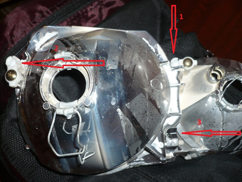

Нигде инфы не нашёл,здесь спрошу.Регулятором номер 2 регулируется положение отражателей по горизонтали,то есть вправо-влево?А регулятором номер один отражатель регулируется вверх-вниз?
P1040915.JPG [ 206.02 KiB | Просмотров: 13406 ]

Да,под номером 3 гнездо электрокорректора.
все верно! в книге есть такая запись..

иолько сначала выставляй по вертикали, а уж потом горизонталь, так как при поднятии/опускании свет немного будет смещаться в сторону..

все верно,сначала высоту(вертикаль)

Ну в сервисе объяснишь если что,средние -вертикаль,крайние-горизонталь.
