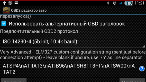

Если цепляешь торгуе то надо во это сделать и будет счастье.

Версия про брал на 4 пда. Это все в настройках.

Заходишь в профиль создаешь под свою машину и ставишь галочку использовать альтернативный и ручками вбиваешь буковки с фото.

Там не совсем понятно толи l толи I
Я пробовал с этой строкой но чето не пошло всеравно
А эта строчка только для 3S-FE ????
Или на 4A-FE тоже должно работать?
И где ты вычитал информацию про дополнительную строку?
 Заголовок сообщения: Re: Компьютерная диагностика
СообщениеДобавлено: Чт мар 27, 2014 10:25 am
Частично отвечу сам себе.
На 4А-ФЕ с указанной на скриншоте инфой стало показывать обороты, скорость, температуру охладителя...
НО пишет, что нет соединения с ЭБУ и не может прочитать ошибки.
Может что-то в строке инициализации надо поменять?

У меня работает с такими настройками:
Шаблон строки инициализации Toyota JDM Common
Строка инициализации ELM ATIB 96; ATIIA 13; ATSH8113F1; ATSP A4; ATSW00.
Программу Hobdrive использую ошибки читает и сбрасывает.
Avensis 2000, 4A-FE, МКПП Лифтбэк.

У меня уже читает со строкой от makar69, надо было выбрать в настройках Torque пункт "Отключить временную коррекцию" и снять галку "Быстрое подключение".
Вопросы к знатокам:
У вас отличаются немного строки, за что отвечает пункт ATSP A4 у тебя и ATSP4 у makar69?
И что даёт этот пункт ATAT2 у makar69?
Подытожим:
Если привести ваши команды к одному виду, различия только в указанных параметрах
Helix___ ATIB96; ATIIA13; ATSH8113F1; ATSPA4; ATSW00. работает на 4A-FE
makar69 ATIB96; ATIIA13; ATSH8113F1; ATSP4; ATSW00; ATAT2. - работает на 3S-FE, 4A-FE
итоговые строки для ELM327, соответственно:
Helix___ ATIB96\nATIIA13\nATSH8113F1\nATSPA4\nATSW00
makar69 ATIB96\nATIIA13\nATSH8113F1\nATSP4\nATSW00\nATAT2
