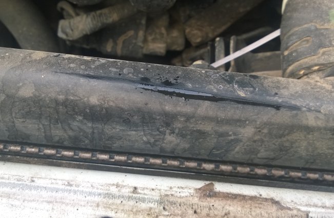

СообщениеДобавлено: Ср мар 26, 2014 8:53 am
Ну вот и у меня вчера
rad.jpg [ 95.33 KiB | Просмотров: 6792 ]
Заказал Denso DRM50031. Он же по идее уже с крышкой будет?
