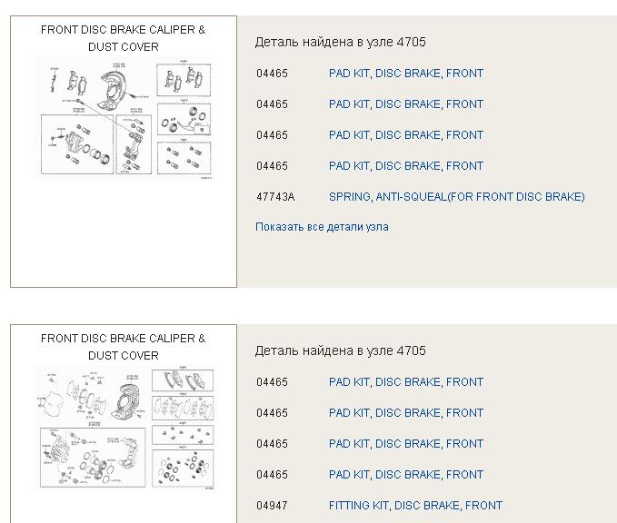

Но вот какие варианты тормозных систем для передней оси одновременно вылетают в каталогах по моему вину
emex.JPG [ 50.62 KiB | Просмотров: 6652 ]
