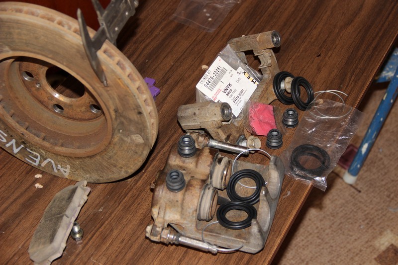

Вот отснял немного состояние своих перед переборкой.Купил их за 4000.Диски и колодки были практически новыми.
Ремкомплект 04479-20281 - в него входят уплотнения поршней, манжеты поршней и направляющих, фиксирующие пружинные разрезные кольца, смазка медьсодержащая, ещё каких-то два колечка и две металлических скобочки. 1700 руб.
Также купил два направляющих пальца. 200 руб.
!!! Важный нюанс - со шлангами от однопоршневых не встают - они короткие.
Комментарий к файлу: Натюрморт. Немного видны жырныя колодки NIBK
IMG_4045.JPG [ 148.2 KiB | Просмотров: 10396 ]

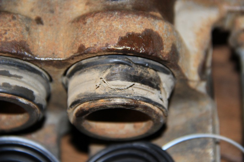

Комментарий к файлу: Рваная манжета цилиндра. В сложенном состоянии не видно, что она "не аллё".
IMG_4041.JPG [ 102.29 KiB | Просмотров: 10396 ]
