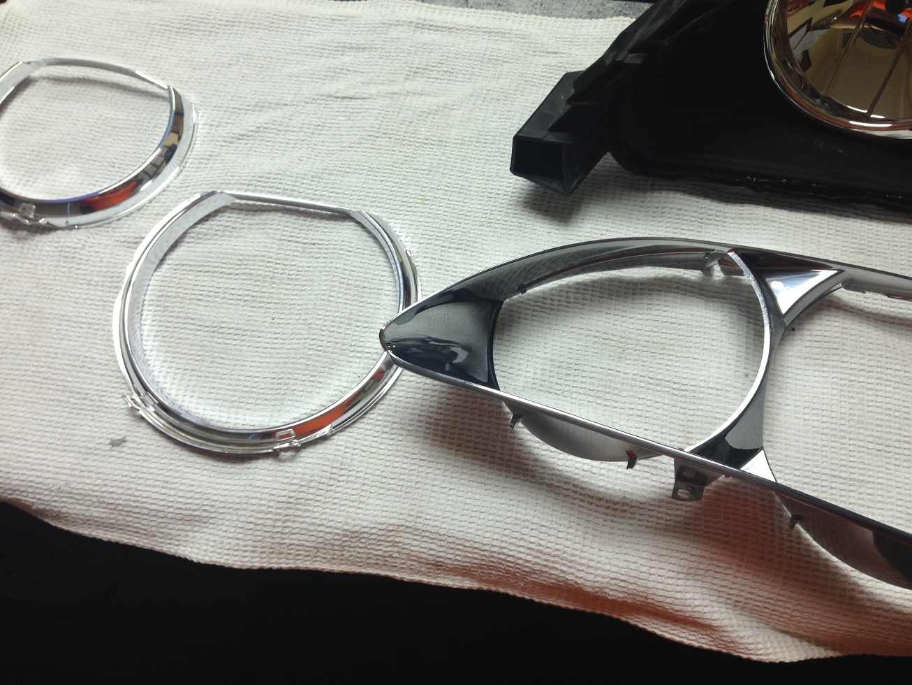

после снятия стекла снял маску(2 болтика) и кольца с нее(на защелках)
IMG_0780.JPG [ 442.38 KiB | Просмотров: 77306 ]

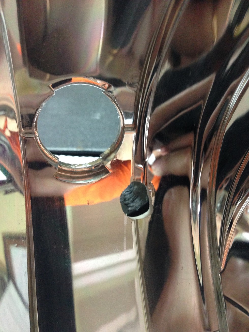

удалил два железных крепления стандартной лампы и просверлил отверстие в отражателе чтобы прпустить провода ангельского глаза,и шторки дальнего.
IMG_0789.JPG [ 336.24 KiB | Просмотров: 77306 ]

маску и кольца покрасил самой обычной краской из баллончика и собрал
IMG_0856.JPG [ 499.57 KiB | Просмотров: 77302 ]
