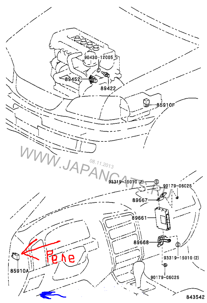

У меня реле топливного насоса стояло под накладкой у ЛЕВОЙ ноги ВОДИТЕЛЯ, я сам сначала искал справа у пассажира,так ничего и не нашел :) (у меня был рестайл 2000г.в,европейка) Эту тему уже обсуждали на форуме и люди тоже писали что это реле слева а не справа.
У меня в итоге сигналка блокировала бензонасос, хотя искал причину долго...
Вот на нижней схеме красной стрелкой оно показано, только немного высоко, на самом деле под накладкой у левой ноги водителя (где синяя стрелка), посмотришь,поймешь :)
CImage.png [ 173.97 KiB | Просмотров: 30197 ]

т.е. справа у праворульки получается?
как отличить реле БН от остальных? или она там одна?

Фтвкун
Не знаю почему на схеме с двух сторон показано,может зависит от рынка,для России и для европы по разному. У меня оно было серого цвета, на нем номер видно сразу 90080-87013. Но там вроде два похожих реле ,если не ошибаюсь,хотя судя по схеме реле с таким номером там одно, просто машину продал уже,не посмотреть.

СообщениеДобавлено: Пт ноя 08, 2013 10:14 pm
.Андрей.
вы хоть на примечания на схеме обращайте внимание, писатели! :)

vvv
Так что не так то? в книге написано что это реле справа, а по факту у меня авто оно стояло слева , и сдесь на форуме уже это писали, что люди находили его именно слева. Схему указал для наглядности,где их искать.
Я же сдесь не утверждаю что схема кривая, да и тема тема не про то ,чтобы выяснить почему в книге так,а в схеме так :) Возможно разница в годах выпуска..., а у автора темы не понятно рестайл или нет.

.Андрей.
Имелось ввиду что нужно было прочитать примечания которые всплывают при наведении мыши... А примечания эти гласят, что это реле обогрева сидений.
Конкретно на моей машине реле обогрева справа. Значит возможно искомое вами реле слева

slavok71
Ну видимо так и получается что на европейках (как было у меня) реле топливного насоса слева,т.к на них нет обогрева сидений, а для Авиков для российского рынка справа :) Хотя думаю уже вопрос давно не актуален :santa:
А сноскам тоже верить нельзя,т.к по номеру реле топливного насоса, в екзисте указано реле световых приборов, да и схемы выше взяты со схем "Электронныйх систем впрыска топлива" экзиста.
