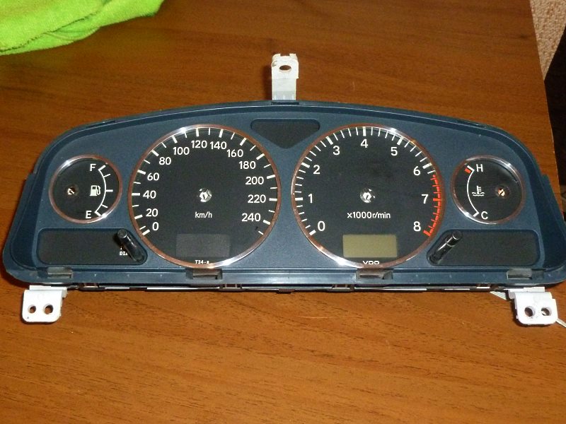

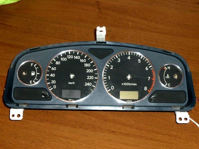

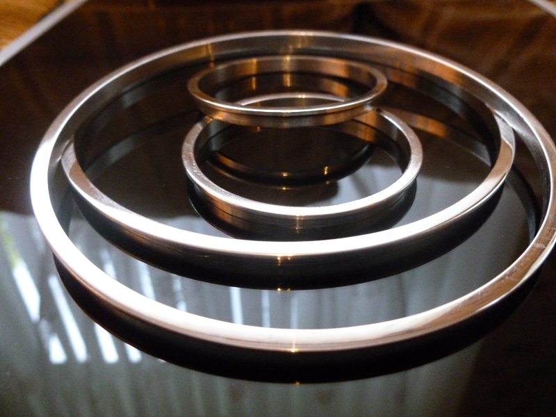

Ну вот и в руках кольца. Ровные, блестящие. Примерил на старую панель. Сразу скажу - просто защелкнуть или задавить так, чтобы кольца держались сами не получилось, способы крепления надо придумывать.
Все из-за конусности окон в маске и отсутствия зазора между маской и циферблатной подложкой. Входят кольца плотненько, но малейшая деформация маски и кольцо "отщелкивается" Думаю, клей или холодная сварка спасет положение.
Фотки пока примерочные, ставить буду скорее всего завтра вечером. Кольца понравились, сделаны качественно, обработаны добротно. Павлу - респект!

Класс!От суперклея,скорее всего,пойдёт белый налёт на маске.Как-то решил чуть подмазать колпачки фароомывателя,пошёл белый налёт,стирается потом правда тряпочкой.Попробовать посадить на прозрачный клей типа Уран?Холодная сварка слишком толсто ляжет.Ещё эпоксидка,наверное,вариант.

если нужно клеить предложу 88момент, желтый как сопли он такой...
вроде бы не плохо смотряться еще бы в приборке в работе увидеть!
уверен что установив их снять точно не захочется!
СообщениеДобавлено: Сб окт 05, 2013 9:24 pm
Можно и моментом прозрачным.Ну уж снимать-то точно не будем.Фидель,а почему стрелки сняты?Кольца разве без демонтажа стрелок не установить? :sad:
СообщениеДобавлено: Сб окт 05, 2013 9:46 pm
Это моя старая панель, на ней один ЖК экран сдох. Снимал шкалу, пришлось снять стрелки. Стрелки для установки колец снимать не придется.
