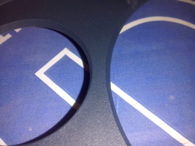

Маска дорестайла.
Толщина маски 3мм
Колодцы конусные, меньшим диаметром к шкале, бОльшим - к стеклу.
Большие колодцы тахометра и спидометра Дмалый = 96мм, Дбольшой = 99мм
Малые Дмалый = 46мм Дбольшой = 47,5мм
CAM00025.jpg [ 47.89 KiB | Просмотров: 21969 ]
CAM00026.jpg [ 51.39 KiB | Просмотров: 21969 ]
CAM00024.jpg [ 61.18 KiB | Просмотров: 21969 ]

накидал чертежик
в принципе 96 и 46 можна дать в плюсе чтоб на клей не садить а сели плотно!
