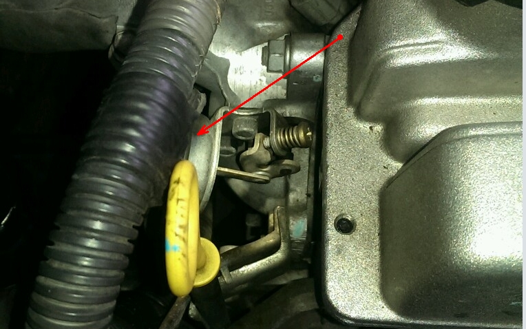

А сам вакуумный привод где находится? или ты имеешь в виду электропневмоклапан?Или фото если можно плиз.
 Заголовок сообщения: Re: Свист в районе дросселя
СообщениеДобавлено: Ср июл 24, 2013 10:19 pm
Вот эта байда, которую не видно за жгутом.
ScreenShot 204.jpg [ 258.92 KiB | Просмотров: 8893 ]
http://www.youtube.com/watch?v=yAjkMCJfa-g
Ну и большая тема на Дроме - http://forums.drom.ru/toyota-caldina-ca ... 03132.html
