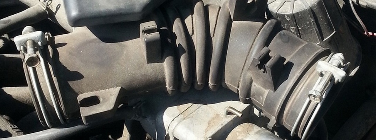

Комментарий к файлу: откручиваем две стяжки на воздуховоде
