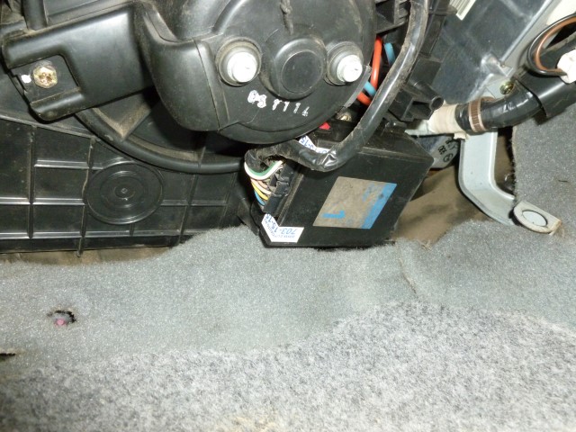

Fidel писал(а):
В проводке вся кондейная часть тоже есть, разъемы для датчиков, муфты компрессора, усилителя, термистора примотаны изолентой к жгутам
Тоже хочу поставить себе кондей, хотел рукой нащупать разъем для усилителя (в комплектации кондея нет) и не смог найти. Мотор печки не надо снимать для этого? Кста, если у меня 3S, от 7a не пойдут трубки?
 Заголовок сообщения: Re: Установка кондиционера
СообщениеДобавлено: Пн апр 07, 2014 12:27 pm
Нет, для поиска разъема снимать мотор не приходилось. А вот для установки салонной части системы - да. Коса усилителя кондиционера, кажется, заодно с косой питания мотора вентилятора идет. По фото, возможно, понятнее будет.
P1010422 (Small).JPG [ 117.92 KiB | Просмотров: 7526 ]
P1010421 (Small).JPG [ 107.71 KiB | Просмотров: 7526 ]
