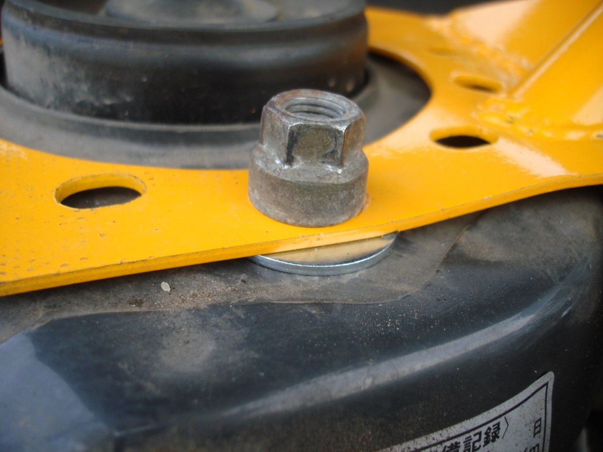

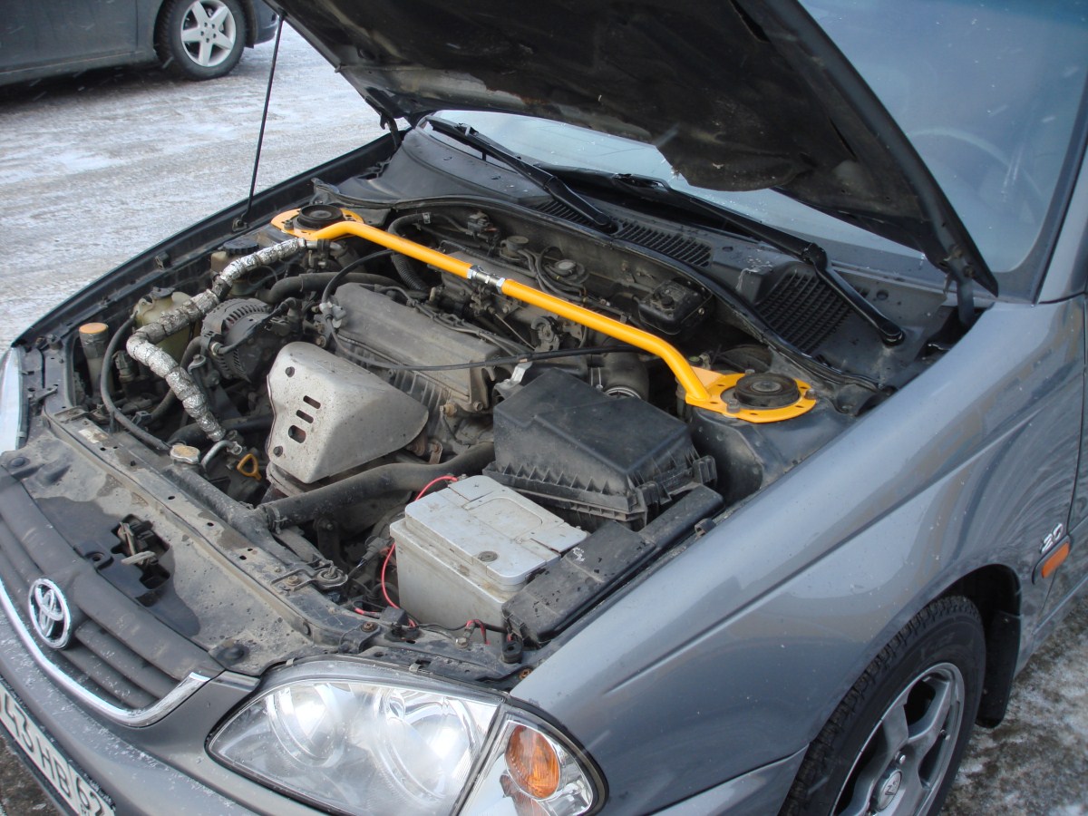

Покупаем распорку передних стоек от ВАЗ 2108, цена 450 руб.
Прикладываем, размечаем новые отверстия (6 шт), сверлим сначала тонким сверлом, потом на 10, далее опять прикладывам, дорабатываем отверстия круглым напильником - и все.
Есть нюанс - надо подложить под кольца распорки шайбочки, иначе гайки верхней опоры сомнут их, прижимая к стакану.
На фото видно шайбу.
Последствия: перед стал более собранным, почти изчезли скрипы в панеле, рулится как-то подругому, очень похоже что стало ближе к рулежке Джетты в последнем кузове.
Однозначно вещь нужная.
Комментарий к файлу: Шайба под кольцом распорки.

не, ну я понимаю...но такое... :crazy:
Кстати, распорка должна плотно прилегать к кузову, иначе порвет металл кузова.
на драйв2.ру в продаже много распорок в калдинах, коронах и каринах.
Хм. Я об этом не подумал. Может быть, заменю ее на подходящую. Главное, мне теперь определенно ясно, что распорка нужна.

 Заголовок сообщения: Re: Распорка под капот от ВАЗ 2108
СообщениеДобавлено: Вс дек 15, 2013 3:19 pm
интересно! не уж то из за простой железки машина так изменилась)
СообщениеДобавлено: Вс дек 15, 2013 3:42 pm
Я тоже себе поставил с Калды ЖТ,машина в повороты без кренов входит.Где раньше скорость до 80-ти сбрасывал,сейчас на 110-ти вхожу без кренов.Не для красоты же их японцы на Калды ставили.
