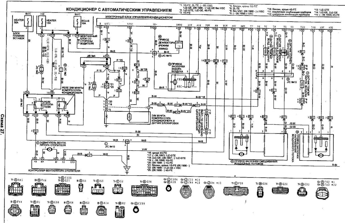

Электро схемку не сохранил в архивах? для инсталяции климата? а то на даче тоже руки чешутся -)

Проблема в том, что оригинальные электросхемы в плане климата ошибаются. Точнее так: схемы, которые имеются у нас, к моей машине не подходят. Поэтому мне пришлось все делать "на ощупь". При этом не все контакты не на своих местах, а только часть и какие из них, я не записал, т.к. заканчивал работу в большой спешке :sad:
А что, ты уже достал такой же блок климата?

а хотябы распиновку от марка не подкинешь?

СообщениеДобавлено: Пн май 27, 2013 5:54 am
Подкинешь. А ты колись, что задумал? :D

Да вот думаю повторить твой подвиг -) кстати был сильно удивлен, что не подходит калдиновский блок... я думал на оборот по совместимости в общем модельном ряду должно быть больше. ( как у немцев)
Спасибо за схемку!!!

В основном так и есть. Но бывают исключения. Я тоже удивился :)

На дорестайл воткнуть климат возможно?, а то уже устал ручки по ходу крутить

Stasyan, принципиально - можно всё :) Только придётся поменять печку, т.к. на дорестайлинговой нету электронных заслонок (они там механические).
А есть такой вариант, что печка одна и та же, только вместо тросов стоят сервоприводы?. И есть ли там проводка под климат? Или самому тянуть?
Ты имел в виду не одна и та же, а такая же? Не могу сказать.
Проводки, конечно, нету.

От короны премио тоже не подойдет?
Если найдешь электросхемы Короны премио - смогу сказать :)
