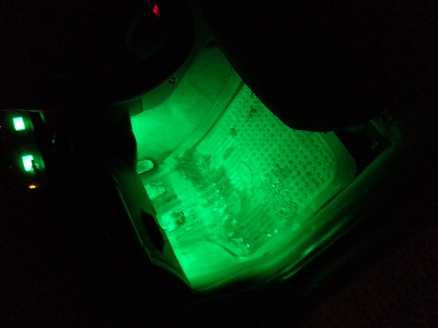

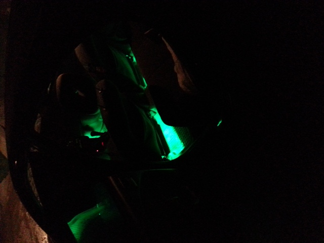

И так фото-отчет будет чуть позже, зато устный прямо сейчас)))) Интегральное реле находиться чуть левее руля(если снять пластик где троссик капота крепиться, то его хорошо видно) с колодки прихватываемся к красному(это +) и красно-белому (- от концевиков) проводу а дальше уже дело техники...я на задних пассажиров тянул через центральный тоннель, но уже потом понял что красивее бы получилось если вести по порогам, но тут уже на вкус и цвет))))
а результат выкладываю.....

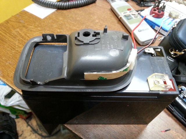

продолжаем тему....подсветка ручек открывания дверей. Дабы избежать кучи соплей по салону я использовал провода от стеклоподъемника, синий провод отвечает за плюс при включенном зажигании, а массу брал с самой двери т.к. масса из жгута стеклоподъемника пропадает при откр. и закр. стекла... Заметил еще что при постановке на сигналки ручки светятся еще сек. 10, а потом тока тухнут...вот и все теперь ручки дверей светяться))))
P.S. после нг думаю подсветить багажник и подкапотное пространство, еще в планах подстаканник замутить и нижнюю часть дверей(чтоб при открывании двери было видно куда наступаешь) но это тока после продолжительной пьянки и отходника после нее)))))
