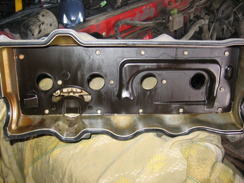

Мотор был автоматный - прикрутил старый маховик и сцепу.
Заодно позырил под клапанную крышку
Комментарий к файлу: ....Прикрутил маховик и сцепу
clutch.JPG [ 113.5 KiB | Просмотров: 8018 ]
Комментарий к файлу: И это двигатель возрастом в 12 лет !
krishka.JPG [ 108.34 KiB | Просмотров: 8019 ]
