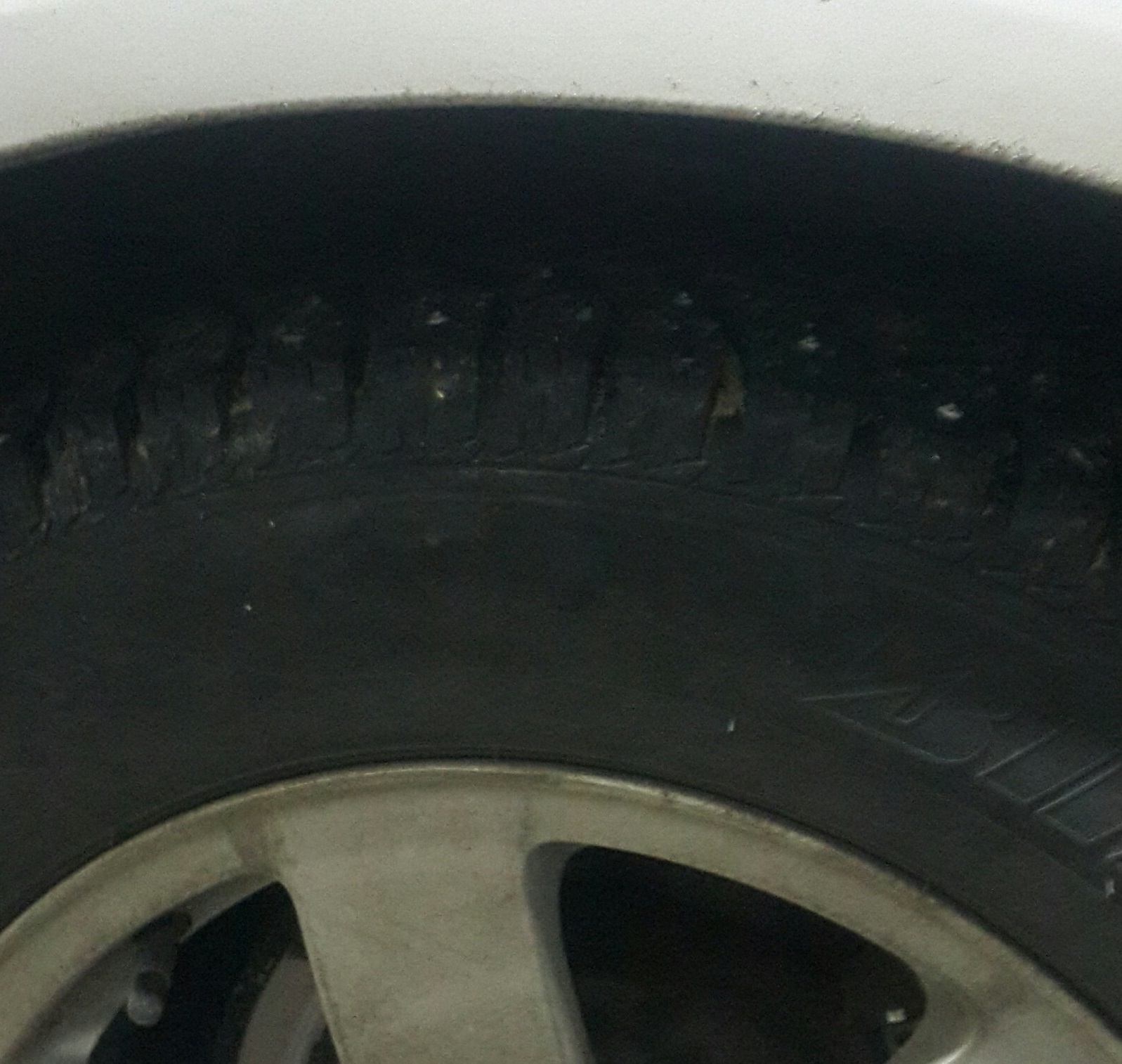

Tuner писал(а):
Да, по шинам понятно. Думаю, может мерю не так, хотя как по другому по мерить.
Причем если судить по расстоянию между аркой и колесом, так вроде все и не так плохо, примерно 6см зазор.
Будем думать насчет производителя.

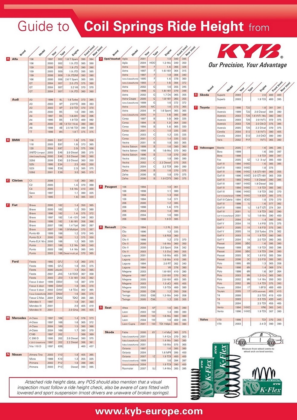

Узнал про Lesjofors:
4092535 - для 1.8 Размеры: 12.25-154-370 (толщина прута, диаметр, высота соответственно)
4092536 - для 2.0 Размеры: 12.75-153-396
4092596 - для 2.0 ?? Размеры: 12.50-153-389.
Если я поставлю 36 на 1.8 - будет ли толк? Ничего страшного?)
Avensis sedan 1.8 VVT-i T22 2002 г.

Я себе на лифтбэк с 1ZZ, поставил на перед пружины Килен 24067 с размерами 12,5 -128-153-389, на седан другу с 3S поставили 24644 с размерами 12.75-127-153-396.
Авенсис 1ZZ T22 2001г.

Сегодня поднял всю информацию по заказанным мною пружинам, на перед оказывается брал пружину 24067 с размерами 12,5-128-153-389мм, мотор 1ZZ с АКПП, другу с 3S на механике поставили 24644 с размерами 12,75-127-153-396мм, на зад себе установил 64016 с размерами 12,5-119-144-404мм. На фото вид с боку на арки, перед и зад моего авто, машина едет мягко при полной загрузке -5 человек ходовку в отбойники не пробивает.
Комментарий к файлу: Зад
.jpg [ 471.61 KiB | Просмотров: 13855 ]
Комментарий к файлу: Перед
.jpg [ 475 KiB | Просмотров: 13855 ]
