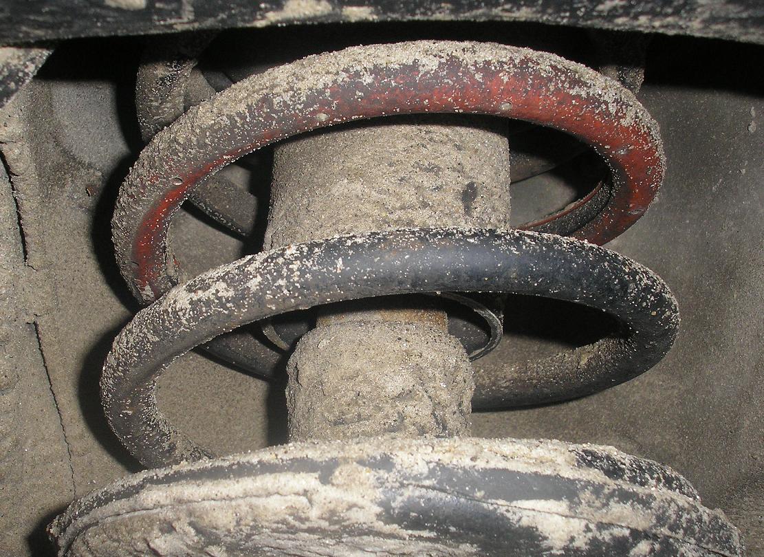

У меня вот так. Ставил 1,5 года назад оригинальные пружины 2112 с отрезанием 1/4 витка.
.jpg [ 5.34 KiB | Просмотров: 15021 ]
.jpg [ 5.06 KiB | Просмотров: 15021 ]
