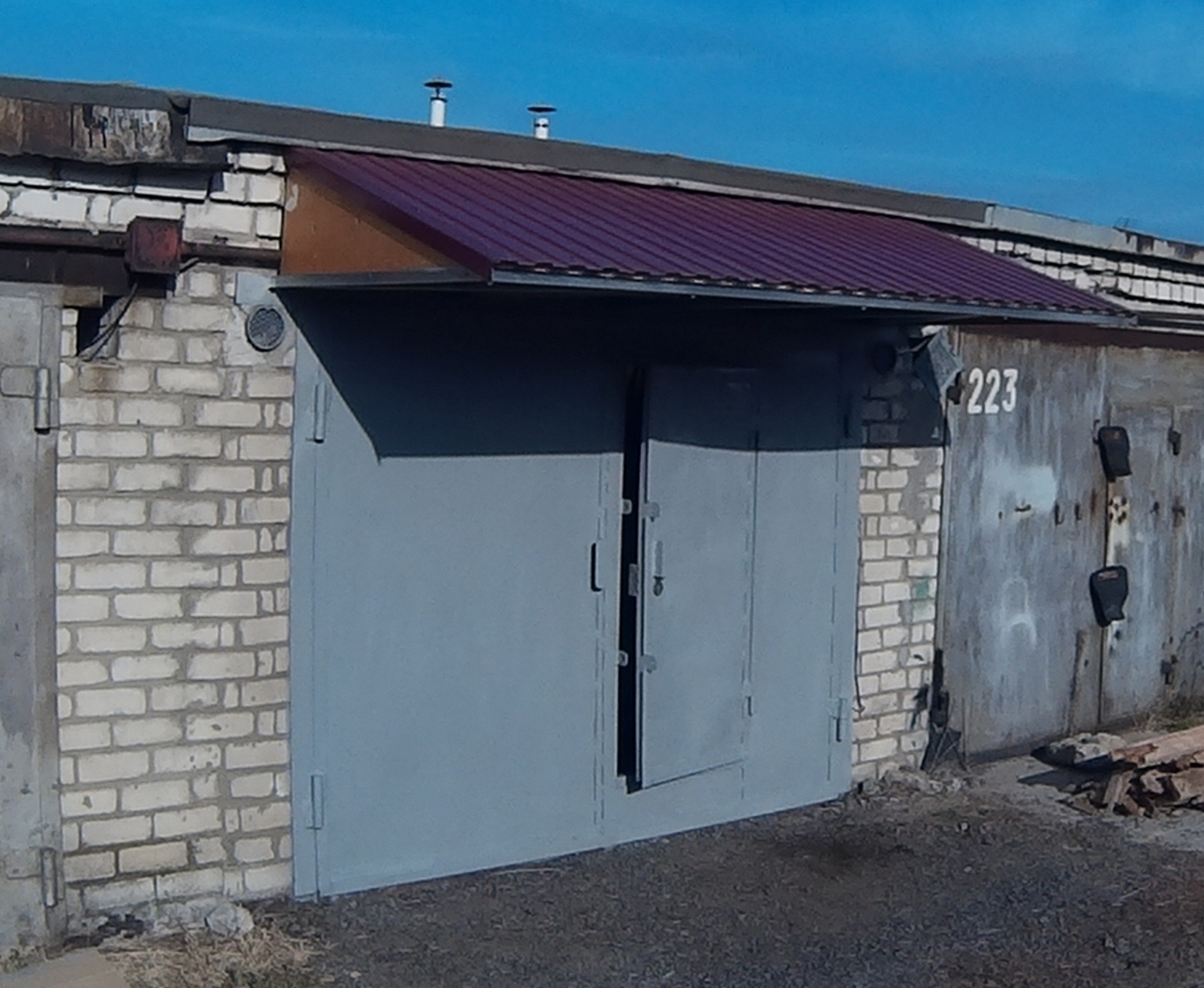

Вот продолжение моего долгостроя :)
2015_1020_150704_005.JPG [ 401.27 KiB | Просмотров: 13356 ]
2015_1020_150641_002.JPG [ 453.06 KiB | Просмотров: 13356 ]
 Заголовок сообщения: Re: Приобрел гараж!
СообщениеДобавлено: Вс ноя 08, 2015 7:01 pm
Финал
222.jpg [ 473.87 KiB | Просмотров: 13296 ]
201.jpg [ 446.52 KiB | Просмотров: 13296 ]

СообщениеДобавлено: Ср ноя 11, 2015 9:46 am
А как крепился к стене? не боишься что зимой может кирпичи из стены вырвать под нагрузкой снега?
СообщениеДобавлено: Ср ноя 11, 2015 9:29 pm
На фото где каркас видно, что верхний уголок крепится 12ю пластиковыми дюбелями через 1 кирпич
Нижний уголок закреплен к верхнему уголку проема ворот болтами на 8 в нарезанную метрическую резьбу
Боюсь :oops: но зубов бояться - в рот не давать :)
Думаю много снега не должно скапливаться, уклон около 18 градусов. :)
Короче зима покажет, весной отпишусь
