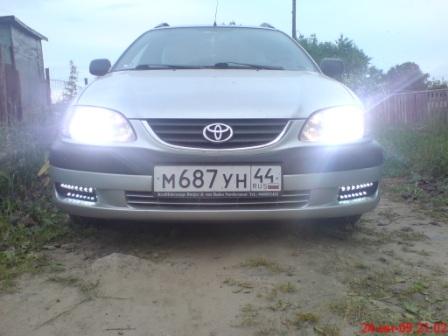

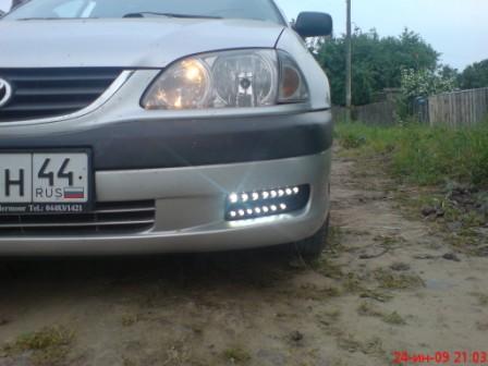

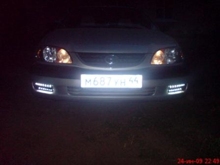

А вот и результат моих трудов:

Ого... круто смотрится! :)
Было:
Drive2.ru
Стало:

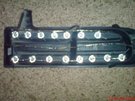

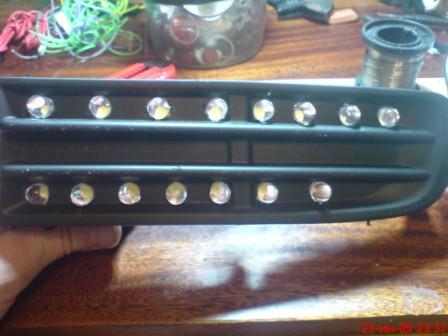

Купил 30 штук 3-х вольтовых диоды диаметром 10мм, к ним резисторы 200 ом.Сверлим отверстия под диоды каким хочешь рисунком.К каждому диоду свой резистор и всё.Цепанул на габариты.Как туманки конечно плохо светят, а как габариты здорово!
Диоды расположены все минусовой ногой наружу.Легче было паять, а "плюсы" в центр.Залил всё герметиком.Респект давшему идею-MarM. (w00t)
DSC01559.JPG [ 30.13 KiB | Просмотров: 13616 ]
DSC01557.JPG [ 30.66 KiB | Просмотров: 13621 ]
